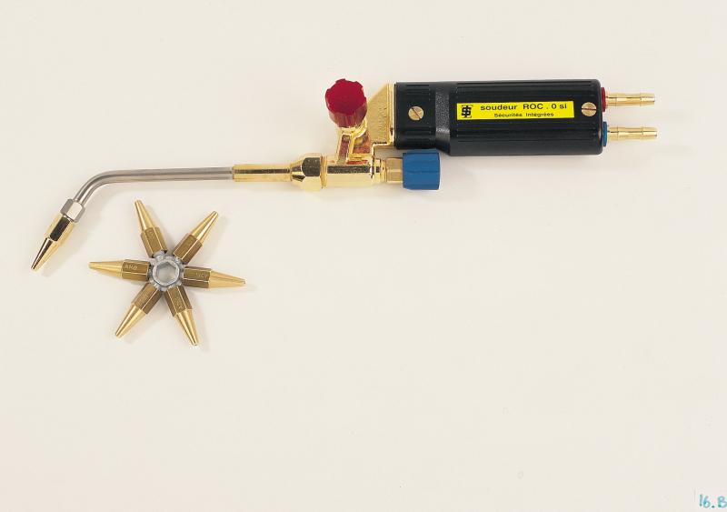

ON PARLE DE CECI
CHALUMEAU AU PROPANE D ETANCHEUR OU DE TOITURIER
Microbillage et compresseur - Page 2 Ensemb10
EVIDEMMENT PAS DE CECI EN OXYACETHYLENIQUE innocent
Microbillage et compresseur - Page 2 Chalum10

ON PARLE DE CECI
Merci Yves,quand tu as la chance d'en avoir deux ,c'est encore plus homogène
a+Paul
