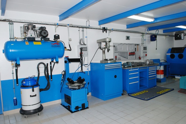

L' avantage d' une grosse cuve est que le compresseur se "repose" lors de long travaux de sablage, si l' air produit est  bien superieur au débit. Tu peux sabler 5 ou 10 minutes avec un compresseur sans cuve, mais il va tourner plein régime tout le temps, attention a la surchauffe!
Ce que j' utilise tous les jours:
Microbillage et compresseur Fly_0112
Microbillage et compresseur Fly_0311
Appelle moi si tu veux en discuter, y'a pas de soucis pour des conseils!!

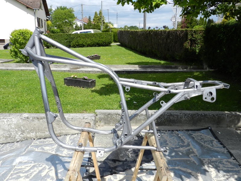

Un petit truc pour l'époxy qui est extrêmement dur ,que même le sablage va jusqu'à déformer un cadre
Il suffit de chauffer la pièce avec un chalumeau utilisé pour les travaux de toitures ou un décapeur thermique pour les plus petites pièce
Après, sablage ou microbillage plus facile
Je voulais pas y croire mais c'est ainsi que font les VRAIS sableurs possédant un four ,la poudre retourne quasi à l'état d'origine
Je viens de faire l'essai sur un cadre Harris , et ca marche
