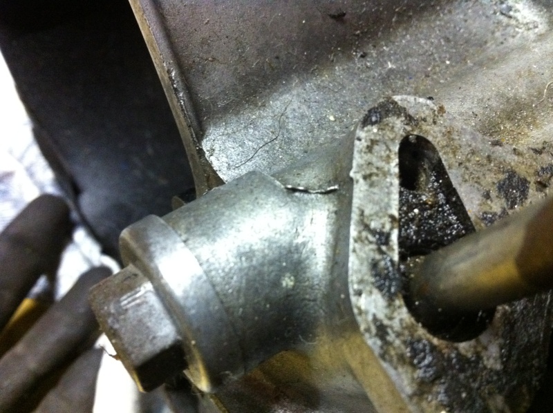

Lorsque vous microbillez un moteur de Z, enlevez vous le boulon/bouchon sur la photo ?
MICROBILLAGE Z 1000 Poutre13
ce bloc a subi les affres d'un imbécile qui a voulu décaper le bloc de Z1R avec de l'acide d'où ces cratères....QQu'un aurait une astuce/un procédé pour combler ça ?
MICROBILLAGE Z 1000 Poutre14
MICROBILLAGE Z 1000 Empty
MessageSujet: Re: MICROBILLAGE Z 1000   MICROBILLAGE Z 1000 Icon_minitime5/11/2011, 22:47
Splendide boulot !!! Le gars devrait faire breveter sa méthode !!!
Pour le bouchon de la canalisation, oui il faut l'enlever. D'une façon générale, tout moteur, surtout d'origine inconnu ou douteuse, doit avoir TOUTES ses canalisations/conduites de lubrification brossées avec des écouvillons en nylon ou en laiton pour être sûr d'enlever la limaille, les boues et autres cochonneries que peut contenir un moteur ... et il y en a !!!

OUTRE LES DEFAUT D ASPECT BIEN VISIBLE
LE DECAPAGE A DU ETRE FAIT A L ACIDE SULFURIQUE POUR OBTENIR CE RESULTAT
LE PLUS GRAVE C EST QU IL A PENETRE L ALU ET L A DEFINITIVEMENT FRAGILISE
LE CARTER EST MORT IL VA FENDRE DE PARTOUT
IL EST BON POUR ETAGERE A MISERE MICROBILLAGE Z 1000 679130
LA BONNE NOUVELLE C EST QU UN CARTER MOTEUR DE Z1R EST COMMUN A TOUS LES Z 1000
LA SEULE DIFFERENCE EST LA PEINTURE NOIRE MICROBILLAGE Z 1000 615257
TU RECUPERES L INTERIEUR ET TU REMONTES DANS DES CARTERS SAINS MICROBILLAGE Z 1000 20176
LA PROPOSITION D ALAIN NE DOIT PAS SE REFUSER MICROBILLAGE Z 1000 276328

@Yves,: Merci j'ignorais que l'acide pouvait travailler durablement le métal
