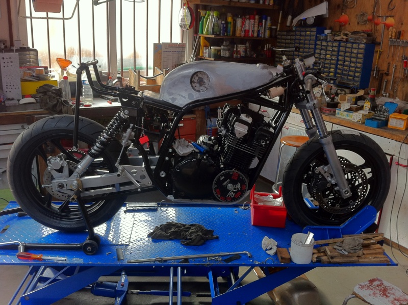

| Une Suz ou rien  Merci Yves pour cette très intéressante précision que je ne connaissais pas, mais je voie pas le rapport entre le Mans et la pluie  Merci aussi, Pierre pour l info, pour l instant le budget pour réaliser la moto du fiston étant très, très, très, serré, je vais mettre la copie de mon tète de fourche sans la partie basse et essayer de trouver un sabot pour la conformité, on verras dans qq temps si on trouve un peu de finance !!!! Et comme vous este tres Gentil voila une petite photo de l avancement a ce jour  Merci a vous Japy |

| Une chose qui est paradoxale avec le choix de la version Suzuka de n'utiliser qu'un tête de fourche au lieu du carénage intégral, c'est que les châssis Harris F1, donc grosso modo les même que les Suz usine jusqu'à l'apparition du cadre alu, l'utilisation du carénage entier abaisse nettement la température de fonctionnement du moteur. Le carénage est bien dessiné et sert d'extracteur en canalisant l'air chaud. |

 | Sujet: Re: Bientot la petite soeur 14/2/2015, 23:31 | |
| Bonsoir Titane
Je n avais jamais pensé a la circulation d air autour du moteur , mais je te confirme que sur ma moto équipé du carénage complet, en course tu n as absolument pas froid aux pieds, l air circule donc bien vers l arrière.
Tu pense que la roue et la fourche détournerais une partie de l air et que celle ci ne viendrais pas refroidir le moteur ?????
Jvais encore pas dormir !!!!!!!!!!!

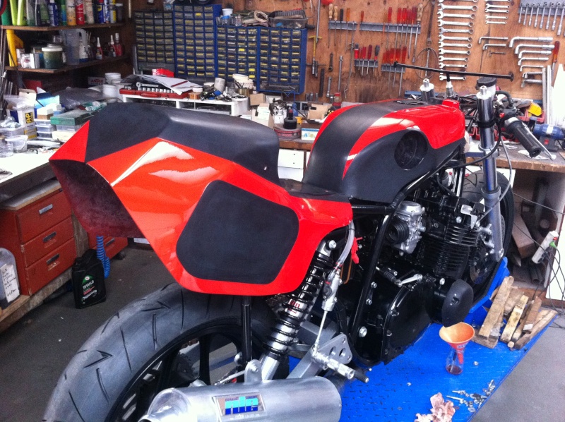

| Aller pour le plaisir, l avancement de la moto a ce jour, le réservoir et les polys sont prêt a peindre, le montage avance très bien, c est pour bientôt   Japy |

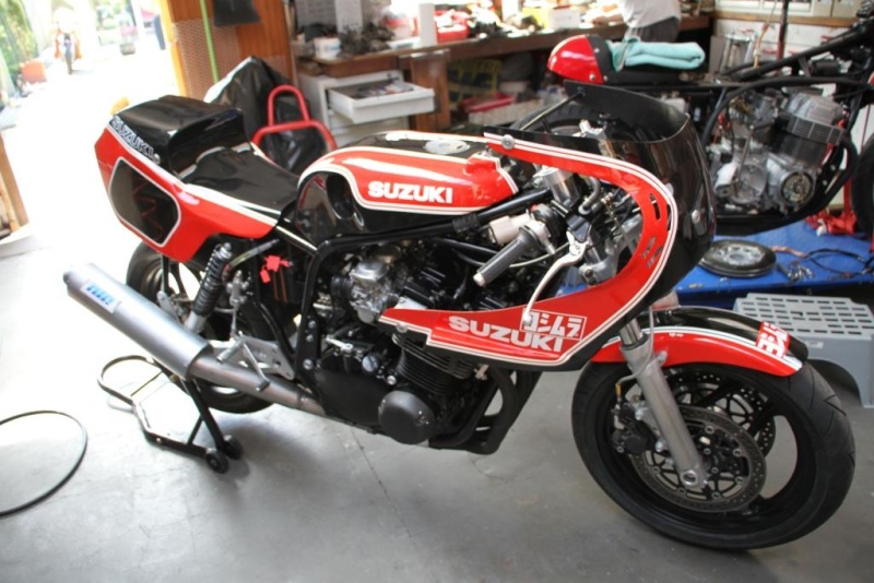

| Avec un peu de couleurs, le noir et le rouge, la semaine prochaine je fais le blanc ( pas la lessive un !!!!!!) Ca sent bon le roulage tous ca, le moteur a démarré "Nickel", encore qq bricoles et Vogue la Yosch  A+ Japy |

| Et la voila avec les peintures terminées  Enfin! maintenant on vas pouvoir s amuser  Japy |
