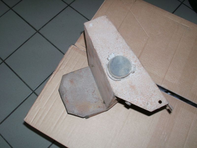

| merci j attend un support d 'etrier de frein ar pour le prenter sur la roue dans le bas avant de finir le demontage pour faire decaper puis peindre le cadre je me posse la question de savoir si je peint les fourreaux de fourche ou si je les laisse en brillant de polissage |
Nombre de messages : 603 Age : 62 Localisation : limas 69400 Date d'inscription : 25/03/2010
 | Sujet: bac a batterie ?? 20/5/2010, 21:54 | |
| bon j avance tout est demonter..le support d etrier ar est a l usinage...j ai mmodifier le montage des bobines..... je me pose une question j utilise le bac a batterie de honda cb ou je trouve un truc plus sexy...qui a une idée de bac facile a trouver ou a modifier je sais plus qui parlait de frette vierge de couronne j 'ai trouve a la moraco des couronnes brutes en alu a usiner...super |
 | Sujet: Re: je commence la restauration bientot 20/5/2010, 22:07 | |
 | Sujet: Re: je commence la restauration bientot 20/5/2010, 22:32 | |
| bravo tres reussi...tu as du matos pour le pliage et pour couper propre....?? |
 | Sujet: Re: je commence la restauration bientot 20/5/2010, 22:39 | |
| - manx a écrit:
- bravo tres reussi...tu as du matos pour le pliage et pour couper propre....??
Perso, non, mais une plieuse et un mascicot se trouve facilement chez les chaudronnier. Finition des arrondis à la virax avec roue à lamelles Et pour les trous, je les ai fait avec un greenlee...  Au pire tu fait le develloper a plat et tu donne a faire... |
 | Sujet: Re: je commence la restauration bientot 20/5/2010, 22:43 | |
| tu prend quoi comme epaisseur |
Nombre de messages : 7955 Age : 75 Localisation : montfermeil Date d'inscription : 29/06/2009
 | Sujet: Re: je commence la restauration bientot 21/5/2010, 07:48 | |
| à vue de nez je dirais de la tôle de 2mm en AG 5 et c'est une très bonne idée car j'ai un bac à faire aussi je vais faire le développé de manière à ce que les coupes soient droites .  pour ces photos (et bravo pour ton travail)  |
