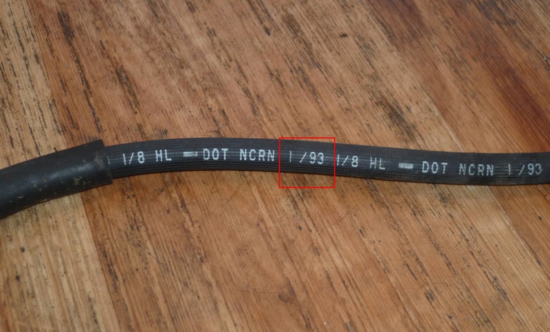

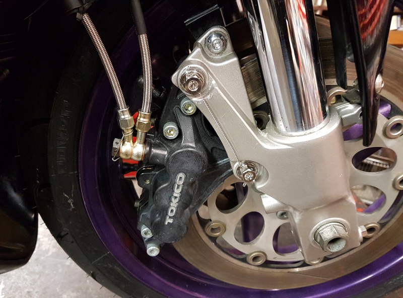

Concernant l'efficacité des étriers 6 pistons TOKICO, les essais seront le juge de paix.
Ce qui est certain, c'est que beaucoup de motos ont des problèmes de freinage car la maintenance n'est pas faite intégralement, voir pas du tout.
Normalement la périodicité de remplacement du liquide de frein (ou d'embrayage) est tous les 2 ans, ce que peu d'utilisateurs font ou font faire. Mais il y a également les durites de freins (ou d'embrayage) qui ont une durée de vie limitée. C'est comme les tuyaux de gaz, il y a une date de "fraicheur" sur les durites et la périodicité de remplacement est tous les 4 ans. Perso, je n'ai jamais vu de motos où cela avait été fait en temps et en heure. Et cela influe indéniablement sur le comportement du système de freinage.
Exemple, les durites de cette GSX-R water qui date de 1993, les durites sont bien de 93 et n'ont jamais été remplacé jusqu'à aujourd'hui.

Avec les durites "traditionnelles" c'est du caoutchouc qui est en contact avec le liquide de frein et c'est ce qui provoque la dégradation dans le temps. Avec les durites "avia" c'est une conduite en téflon qui assure le transit du fluide, aucune dégradation dans le temps.

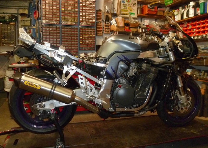

Presque finie

Elle fait fine comme cela

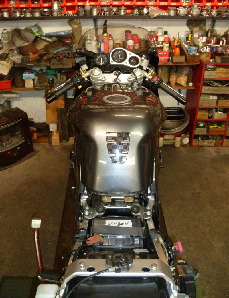

Et voila .. quasi la fin pour Noel
La finition viendra après ... cassecassecassecasse
À part 2/3 trucs que je veux changer cassecasse, le porte clés ... casse
