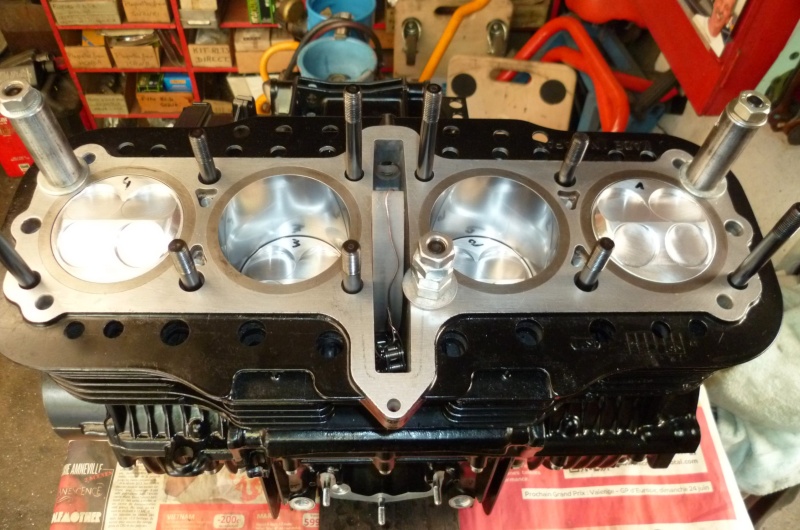

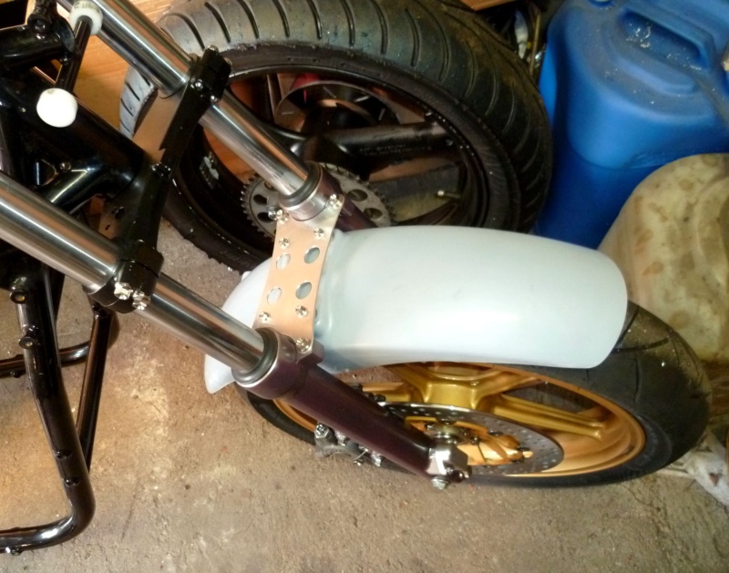

| tentative d'allegement de la culasse par accroissement des trous dans le gruyère ... ça sent bon et un nouveau petit GB pour la pluie hihi  en fibre et pas de carbone pour pas tricher .. |
 | Sujet: Re: HARRIS sauce Titane 7/4/2014, 21:41 | |
|  tu ne m'as piquer le mien ? |
 | Sujet: Re: HARRIS sauce Titane 7/4/2014, 21:43 | |
| Même origine je pense .... |

|   eh bien un pit stop un peu longuet , because , dans le kit DYNOMAN , il y avait bien 4 pistons et 4 axes , mais un des axes était en 19 mm au lieu de 18 mm donc échange de mails avec le vendeur dynoman et réaction très fair play il a illico envoyé par express à ses frais un autre axe en 18 mm chapeau et merci , les ricains sont pas tous des gros cons . donc le mécano va pouvoir reprendre , et je l'espère bientot claquer ses premières exp^losions . voili . |
 | Sujet: Re: HARRIS sauce Titane 5/5/2014, 22:35 | |
| Cela avance quand même , les diametres d'axe de piston , j'en connais un qui a fait realéser les diametres des axes à 18mm 4 pistons mais personne n'avait remarqué que l'un des 4 était en 74 au lieu de 75mm donc il a fallu en refaire un tout seul et c'est sûr que ça retarde tout le remontage  |
