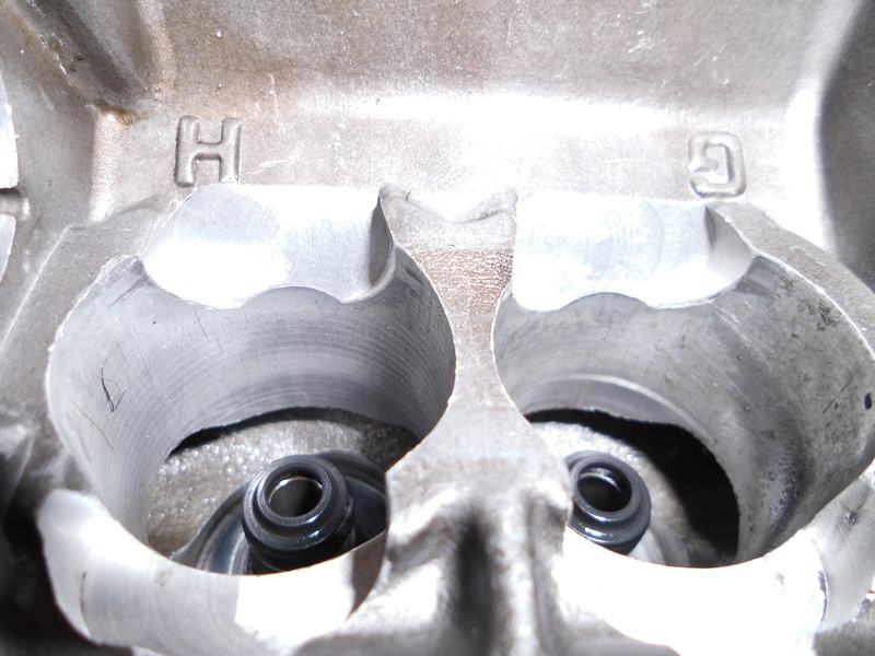

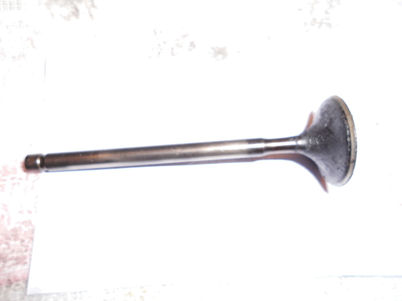

| Bonjour à tous. Lorsque j'ai pris les pièces dans lesquelles j'ai eu le plaisir de trouver ces AAC, j'avais laissé la culasse qui était dans un piteux état  J'ai donc été chercher le reste de pièces qui allaient avec cette culasse. Il paraîtrait qu'elles étaient sur un moteur DHOLDA (ce qu'avait oublié de me dire l'ancien propriétaire) C'est une culasse de 750 avec des soupapes plus grandes que sur un 900: +/-23mm éch. et +/- 26mm adm. les sièges ne sont pas d'origine bien entendu!   Elles ne sont pas magnétiques donc pas en acier... en ???? (j'ai peur de le dire, titane????) Les ressorts ne sont, eux non plus, pas d'origine et l'un d'eux est cassé!   La culasse a été retravaillée pour laisser passer les gros AAC  La question est: est il possible de retrouver les soupapes et ressorts en remplacement, et si oui où et dans quelle tranche de prix? |
 | Sujet: Re: AU SECOURS !!!! 3/12/2016, 17:35 | |
| Bonjour pour les soupapes regarde ici chez APE http://cbrzone.com/valves.html#anchor220947 pour le reste regarde chez KPMI http://shop.kpmivalvetrain.com/c/sport_Honda
