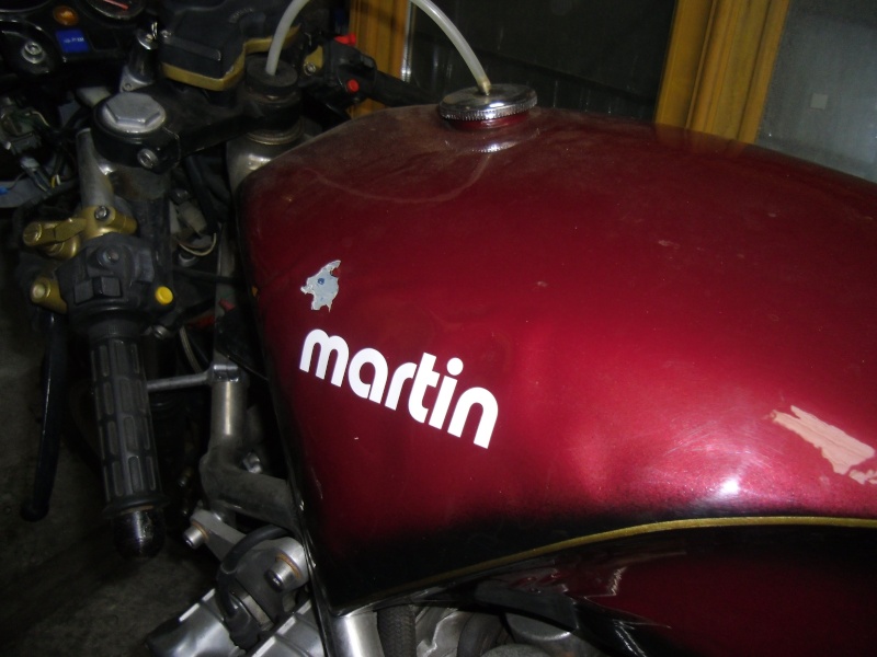

voici mon réservoir Grrr ,je vais faire un moule pour mon cbx martin,a moins qu'un membre du forum en possède déja un, le vinylester est arrivé hier,voici le prix
> 150€ pour je récapitule:
> 5kilos de résine polyester
> 5kilos de résine vinylester
> 8m² de mat 300
> 8m² de roving 300
> 360g de catalyseur
> 2kg de gel-coat blanc iso npg
> 110g de cire de démoulage
> 1 débuleur
le kit polyester,48 euros
le kit vinylester,81 euros
