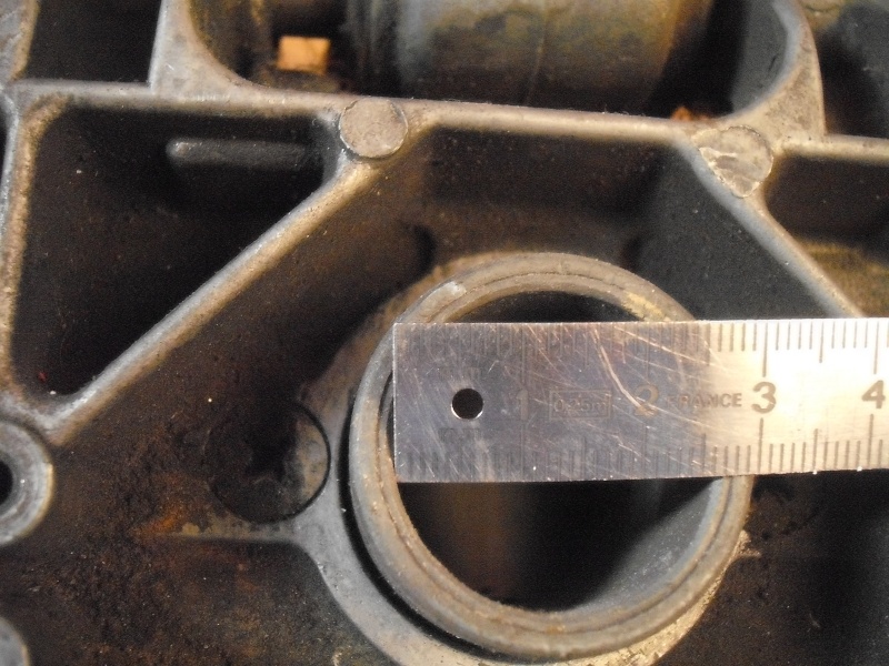

voila , j'ai une rampe qui ma ete donner avec la moto , mais je suis presque sur que c'est pas la bonne , pouvez vous me confirmer mon intuition .
j'ai un moteur de MK2
rampe de 1000z ? 1_04910
rampe de 1000z ? 1_04610
rampe de 1000z ? 1_05010
rampe de 1000z ? 1_05410
rampe de 1000z ? 1_05810
a par la rampe d'origine , quel rampe fonctionne bien avec ce moteur ?

le diametre interieur au niveau de l'admission mesure 26mm
il me semble qu'il me faut une rampe de 28 non?

je ne suis pas sur que ta mesure soit exacte, le mieux serait avec un pied à coulisse
soit c'est du 26 ou 28 mm, à confirmer sur la RMT
au pied a coulisse j'ai en moyenne 26.7 mm sur les 4 entrées
rampe de 1000z ? Empty
MessageSujet: Re: rampe de 1000z ?   rampe de 1000z ? Icon_minitime12/12/2012, 22:23
a priori c'est du 28 sur un MKII, 2 solutions soit tu réalèses soit tu cherches du 28, mais tu dépends la destination de la bête

c est une rampe de z1000A2
diametre 26 vis de ralentis en haut une seule arrivé d essence prise de depression sur le carbu3

bien sûr pas de pb à condition de bien nettoyer la rampe
MessageSujet: Re: rampe de 1000z ?   rampe de 1000z ? Icon_minitime13/12/2012, 18:25
Les rampes de Z1000 A1 et A2 ont 2 arrivées d'essence rampe de 1000z ? 40293

c est pas une rampe de 650,d ailleurs elles n ont pas cette fonderie la,c est bien une rampe de z1000 a1/a2 a qui on a remis une seule sortie a la place des deux
et les rampes de 650 c est pas du 26
au pire ca peut provenir d une gs car je viens de voir que les vis de ralentis etait différente
voila une rampe de mk2
Si tu l'dis ! Mais pour faire cette modif, il faut vraiment être motivé de ce changement d'alimentation, car cela engendre l'usinage de 2 corps de carbu pour pouvoir les alimenter de chaque coté rampe de 1000z ? 405175

bin non te faut deux té et inverser tes carbu l'ext droit a l'intérieur gauche et l'ext gauche a l'intérieur droit!!

Sur les rampes à 2 alimentations essence (Z1000 A1 et A2), les carbus ont chacun une seule et unique entrée d'alimentation, 2 à gauche et 2 à droite. Par contre, sur les rampes à une seule alimentation en essence (Z1R..ect....) les 2 carbus exter ont une seule alimentation en essence et les 2 carbus centraux sont alimentés de chaque cotés pour faire passer l'essence d'un carbu à l'autre. Donc, pour modifier une rampe à 2 alimentations en une rampe à une seule alimentation, il faut bien usiner les 2 carbus centraux pour les alimenter de chaque coté. rampe de 1000z ? 615257
