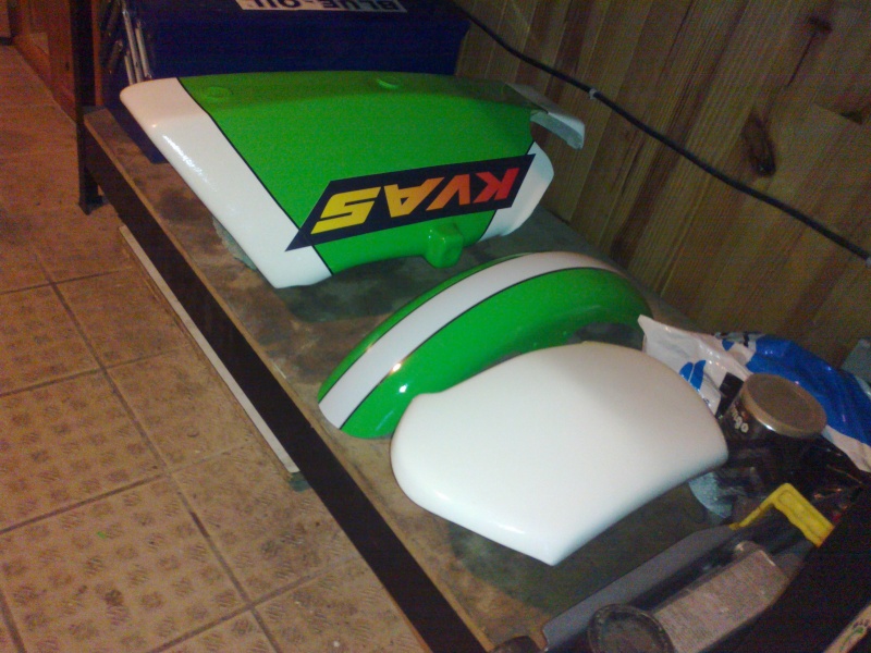

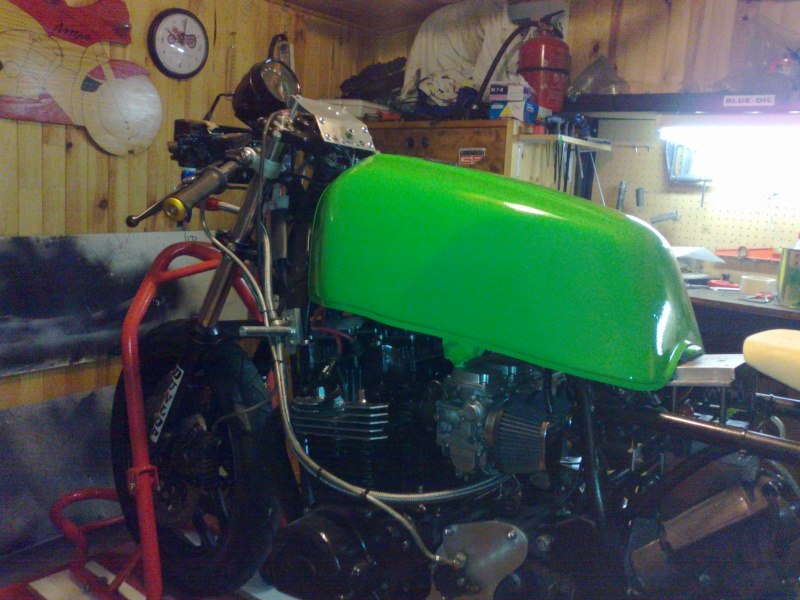

Suite à la chute au Castellet du 6 Avril 2013 :
Ptite retape du 1000J suite chute VMA - Page 3 06042010
Reconstruction in progress :
Ptite retape du 1000J suite chute VMA - Page 3 04052010
Ptite retape du 1000J suite chute VMA - Page 3 13052010
Ptite retape du 1000J suite chute VMA - Page 3 13052011
Ptite retape du 1000J suite chute VMA - Page 3 15052011
Ptite retape du 1000J suite chute VMA - Page 3 15052012
Ptite retape du 1000J suite chute VMA - Page 3 15052013
Reste à vernir, à remonter w01 Je ferai les portes numéro et un pote me peindera l'extrémité du cul de selle plus tard en orange à l'aéro w01
Alors en photo ça a l'air top, mais en vrai c'est super granuleux...
J'ai eu des blèmes de pétard
Nouveau pétard à venir pour essayer de m'améliorer
A suivre, surtout la mécanique qui devrait être solicitée à La Bresse Dimanche, en espérant solutionner mes problèmes d'allumage, de coupure à chaud...
Gazzzzzzz albino

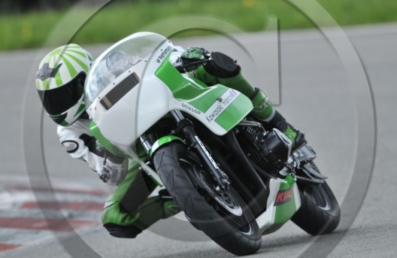

De retour du roulage
j'ai bien sur eu mes soucis d'allumage à chaud, ma perte de cylindres
et on n'a rien trouvé sur place malgré l'assistance téléphonique de Roger w01
je ne sais pas si ce sont mes soucis qui m'ont perturbé, mais j'ai mal roulé, mauvaise position sur la moto, loin des points de corde...
à suivre...
ju

Belle position , tu déhanches bien Ptite retape du 1000J suite chute VMA - Page 3 883385

SUPERBE , avec le casque a la zarco ca va aller
