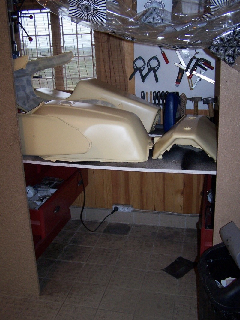

Bon, le temps passe... Roulage à Alès réservé pour le 27 octobre
L'habillage est réparé, apprêté, ce qui m'a fait ressortir pas mal de défauts...
J'ai repris le taf, les journées sont plus courtes, il fait froid et humide pour peindre dehors...
Bref, je me résigne à la remonter sans la peindre afin qu'elle soit prête pour le roulage, je verrai la saison prochaine pour la peinture

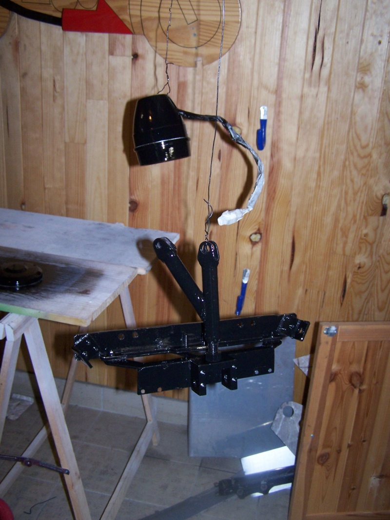

Fond de selle fini, bouloné sur le cul de selle avec des passes fils :
Ptite retape du 1000J suite chute VMA - Page 2 100_4423
Ptite retape du 1000J suite chute VMA - Page 2 100_4424
Intérieurs carénages peints en noir :
Ptite retape du 1000J suite chute VMA - Page 2 100_4426
Pis tant qu'à faire du noir :
Ptite retape du 1000J suite chute VMA - Page 2 100_4427
Ptite retape du 1000J suite chute VMA - Page 2 100_4428
Apprêt des carénages :
Ptite retape du 1000J suite chute VMA - Page 2 100_4429

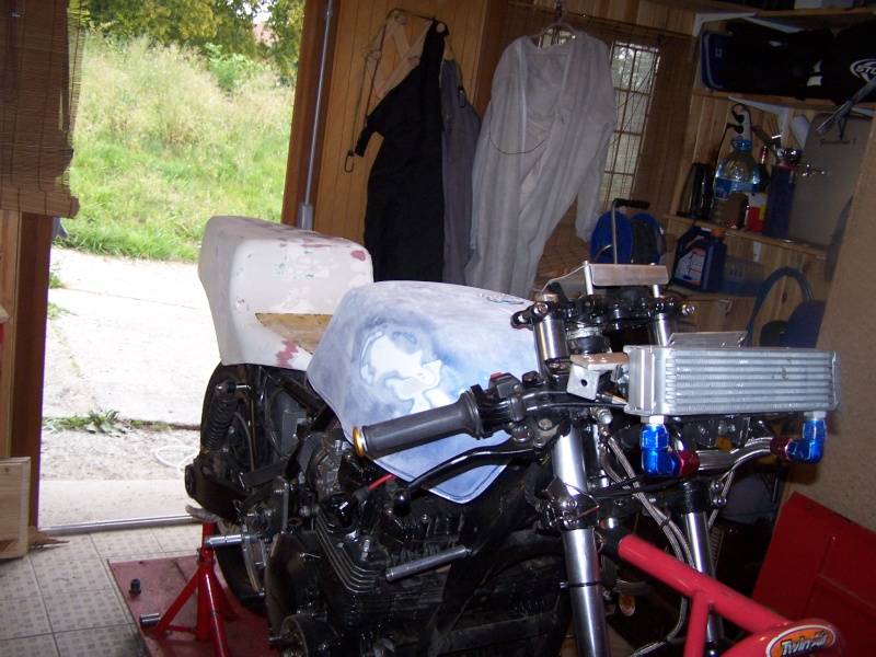

Remontage, pose d'un carter d'alternateur temporaire, nettoyage, démarrage :
Ptite retape du 1000J suite chute VMA - Page 2 100_4430
Ptite retape du 1000J suite chute VMA - Page 2 100_4431
Durites d'huile percées lors de la chute, je viens juste d'y voir...
Suite bientôt

et tu vas les passer a l'interieur du cadre maintenant ces durites ?
Ptite retape du 1000J suite chute VMA - Page 2 Empty
MessageSujet: Re: Ptite retape du 1000J suite chute VMA   Ptite retape du 1000J suite chute VMA - Page 2 Icon_minitime30/9/2012, 16:08
je regarde ce qui se fait, mais j'y perds mon latin, surtout pour les raccords dash-->répartiteur d'huile sur la moto derrière les cylindres
ju
MessageSujet: Re: Ptite retape du 1000J suite chute VMA   Ptite retape du 1000J suite chute VMA - Page 2 Icon_minitime30/9/2012, 16:24
bein moi j'ai fait simple, j'ai pris le systeme complet du gpz , et roule ma poule ...
MessageSujet: Re: Ptite retape du 1000J suite chute VMA   Ptite retape du 1000J suite chute VMA - Page 2 Icon_minitime30/9/2012, 17:35
le cheminement de tes durites me gêne aussi ...
MessageSujet: Re: Ptite retape du 1000J suite chute VMA   Ptite retape du 1000J suite chute VMA - Page 2 Icon_minitime30/9/2012, 17:48
on en avait déjà parlé quand j'ai construit la moto et finalement mon passage semblait cohérent pour dépose rapide de tout le système de lubrification (comme en endurance), je ne pouvais pas faire beaucoup mieux vu la longueur des durites que je possédais (2*1m) et les angles des raccords Dash (90°)
Là, je viens de commander des raccords dash pour le radia à 150° ce qui me permettra de monter les raccords en haut
et 3m de durites que je couperai selon besoin
Pour le passage des durites vous conseillez quoi?
Ce coup-ci, je pensais passer une durite de chaque côté de la moto, mais pas passer au dessus du couvre culasse (perte d'accès sans dépose du réseau de lubrification)
si je passe les durites entre la colonne de direction et les tubes de fourche ça va être encore pire en cas de chute non?

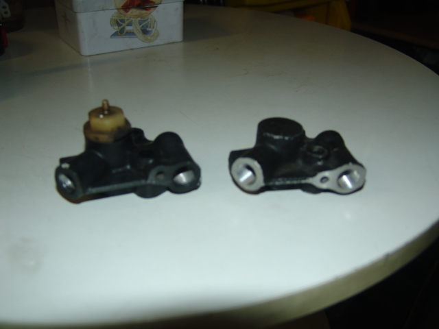

Bonjour Julien
C'est pourtant simple bounce bounce bounce albino albino Tu prends le raccord d'origine de GPZ B1 ou B2 ou ZX tu le modifie ....et tu visse tes raccords bandjos direct entre la sortie moteur et les durites ....
Demain si j'ai un peu de temps je post des photos
À+
MessageSujet: Re: Ptite retape du 1000J suite chute VMA   Ptite retape du 1000J suite chute VMA - Page 2 Icon_minitime1/10/2012, 09:27
Et voila les photos .....
Ptite retape du 1000J suite chute VMA - Page 2 Dsc08612
Et apres tu passe les durites par ou tu a envie !!!
