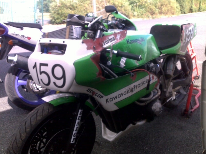

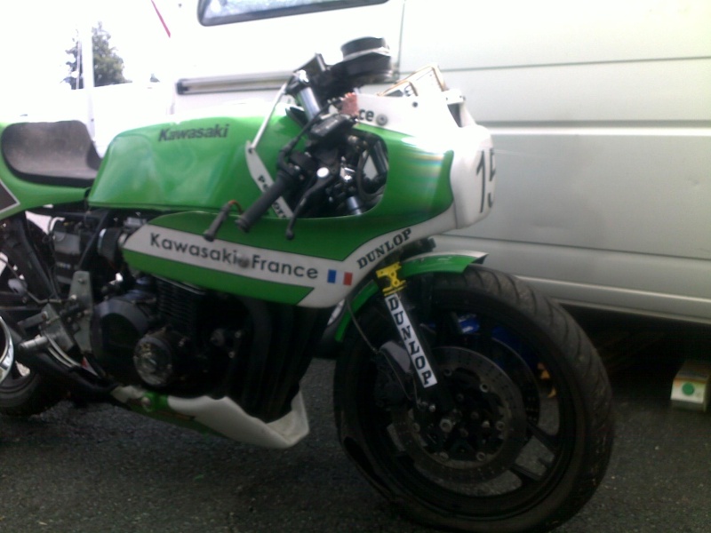

Hello
dès que mon bras gauche est d'applomb, je répare et améliore le 1000J
Suite à la chute à la manche du VMA de Magny-Cours
Ptite retape du 1000J suite chute VMA 115
Ptite retape du 1000J suite chute VMA 214
La moto est dans l'atelier albino

Faut que je vérifie la partie cycle comme décrit par Yves albino
J'ai déjà une fourche si la mienne est tordue, merci Jean-Marc bounce bounce ainsi qu'un MC d'embrayage albino
faut que je vérifie aussi la roue AV, elle a frotté suite à l'arrachage du pneu AV
Il me faudra un carter d'allumeur, d'alternateur, un radia d'huile, des bracelets, des leviers, refaire les araignées AV, une bulle, des antiparasites, des embouts de guidon
mettre des chaussettes conti
déporter mon bidon de récup de reniflard vers l'AV
faire des garde-boue AR
un nouveau GB AV en poly
un compte tour
un peu de boulot pour l'habillage
Puis pour la future saison, un casque et des gants
pour l'instant, repos, je vais faire des radios demain w01

Donc j'ai démonté les pièces cassées ou tordues ou à repindre
carter allumeur rapé mais non percé
Carter d'alternateur percé, il est parti pour être rechargé
Jante Av démontée et contrôlée : voile OK, repeinte hier
Pneus conti achetés, vont être montés cet aprem
Fourche vérifiée : tubes non tordus! J'ai un tube de J2 et un autre de J3/1000R, même s'il est neuf, je vais monter un tube de Jean de J2 pour être homogène (précontrainte différente au niveau du bouchon, même si j'ai calé pour précontraindre de la même façon...)
Araignées alu du radiateur détordues, pas besoin de les refaire!
Ces jours-ci, va falloir commencer la carrosserie, peinture des différentes araignées, échappements...
Adaptation d'un nouveau compte tour et autres en cours également
L'objectif est de faire le roulage d'Alès fin octobre avec le J albino
