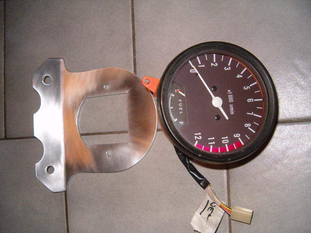

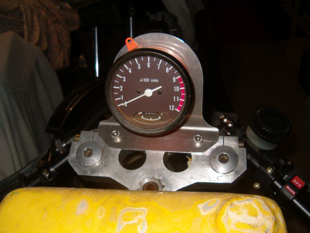

| SUITE TRACAGE PLIAGE DECOUPE ET AJUSTAGE A LA LIME ... A L ANCIENNE ESSAIS DE MONTAGE EN PLACE ENCORE QUELQUES FINITIONS ET CELA SERA TRES TRES PROCHE DE L ORIGINAL A+ YVES |
| Sujet: Re: SUZUKI YOSHIMURA STAVIL 18/5/2012, 22:56 | |
| Belle plaque de fixation compte-tours , ne pas oublier les silent blocs |
| Sujet: Re: SUZUKI YOSHIMURA STAVIL 18/5/2012, 23:07 | |
| - rogerboldor a écrit:
- Belle plaque de fixation compte-tours , ne pas oublier les silent blocs
SILENTS BLOCS D ORIGINE SUZUKI PREVUS LES TROUS DE FIXATION SERONT AJUSTES A LA COTE QUAND J AURAIS LES SILENTS BLOCS NEUFS DEMAIN + ECLAIRAGE DU COMPTE TOUR ... IMPORTANT POUR UNE ENDURANCE ...DE NUIT PAR CONTRE POUR LA JAUGE A ESSENCE ELLE NE SERA PAS BRANCHEE CAR IL N Y A PAS DE FLOTTEUR DANS LE RESERVOIR DE COURSE A+ YVES |

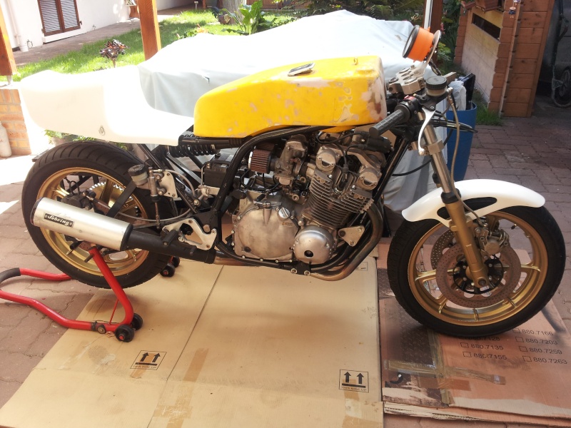

| LA REPRISE DU CHANTIER SUITE A UNE DEMANDE D EXPOSITION EN L HONNEUR DE LA REPRISE 37 ANS PLUS TARD DES COURSES D ENDURANCE MOTO AU CASTELLET LA STAVIL AVAIT INAUGURE LA PISTE DU PAUL RICARD EN 1978 LORS DU 42 EME BOL D OR LES AFFAIRES REPRENNENT LE GARDE BOUE AVANT SUZUKI USINE LUI VA COMME UN GANT POUR LA SELLE LE CURIEUX MONTAGE DU RADIATEUR D HUILE LOCKHART D EPOQUE SUR LE DOSSERET DE SELLE SUR SILENTS BLOCS S IL VOUS PLAIT C ETAIT AUSSI LA MODE CHEZ EGLI SUR LES MRDI TURBO ... ET LA SELLERIE FAITE MAISON EN COURS DE REALISATION AVEC LES BOUTONS PRESSIONS COMME A L ORIGINE PAR CATHY LE RESERVOIR APRES 2 JOURS DE BOULOT POUR LUI REDONNER UN ASPECT PRESENTABLE ... PONCAGE APPRET ENDUITS A NOUVEAU APPRET DE FINITION PONCAGE ... C EST CATHY QUI FAIT AUSSI CELA ELLE A UNE PATIENCE ET UN SAVOIR FAIRE QUE JE N AI PAS ON VA BIENTOT POUVOIR LUI REDONNER DES COULEURS ET QUELQUES SURPRISES USINEE QUE J AI FAITES PENDANT CE TEMPS LA POUR QU IL RETROUVE AUSSI SON LOOK RACING A SUIVRE A+ YVES
| Sujet: Re: SUZUKI YOSHIMURA STAVIL 27/9/2015, 07:54 | |
| Bravo pour cette reconstruction , cependant , le radiateur sur le dosseret de selle , c'est un montage qui a été testé sur les National Moto Kawa en 1978 , les 2 motos ont rendu l'âme au petit matin (on était dans le groupe de tête au 24 h du mans ) , la consommation d'huile était plus importante qu'à l'habitude à cause de la surchauffe dû au manque de refroidissement par cet emplacement qui a bien sûr été abandonné....................... |
| Sujet: Re: SUZUKI YOSHIMURA STAVIL 27/9/2015, 09:09 | |
| PARFAITEMENT D ACCORD AVEC TOI ROGER C EST EVIDEMMENT UN EMPLACEMENT OU IL N Y A PAS DE FLUX D AIR DYNAMIQUE EN PLEINE TURBULENCE DERRIERE LE DOS DU PILOTE DONC TRES PEU EFFICACE SA SOEUR JUMELLE AVEC LE MEME CADRE LA PIPART A MOTEUR KAWA A FAIT UNE MODIFICATION AU NIVEAU DU MASQUE DE CARENAGE POUR MONTER LE RADIATEUR EN POSITION FRONTALE PLUS TRADITIONNELLE QUI EST EFFECTIVEMENT SANS COMPARAISON EN EFFICACITE LA FACE AVANT DE LA STAVIL AVEC LE MEME CARENAGE MAIS AVEC LE MASQUE AVANT SIMPLE ET LE RADIATEUR EN POSITION ARRIERE COMME IL S AGIT D UNE RESTORATION AU PLUS PROCHE DE LA MOTO ORIGINALE JE DOIS EVIDEMMENT REPRODUIRE SES PARTICULARITES ET MEME SES ERREURS D EPOQUE ELLE N A PAS VOCATION A REPRENDRE LA COURSE SES PERFORMANCES NE SONT PLUS EN MESURE DE RIVALISER AVEC LE PLATEAU DE MOTOS ACTUELLES ... A+ YVES

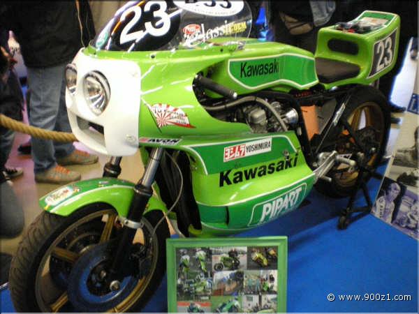

| ELLE NE MANQUE PAS DE RADIATEURS CELLE CI UNE VRAIE USINE A GAZ A+ YVES |
| Sujet: Re: SUZUKI YOSHIMURA STAVIL 28/9/2015, 07:35 | |
| Et en effet , il est à l'arrière mais la roue doit lui faire une circulation d'air (et de gravillons) |
