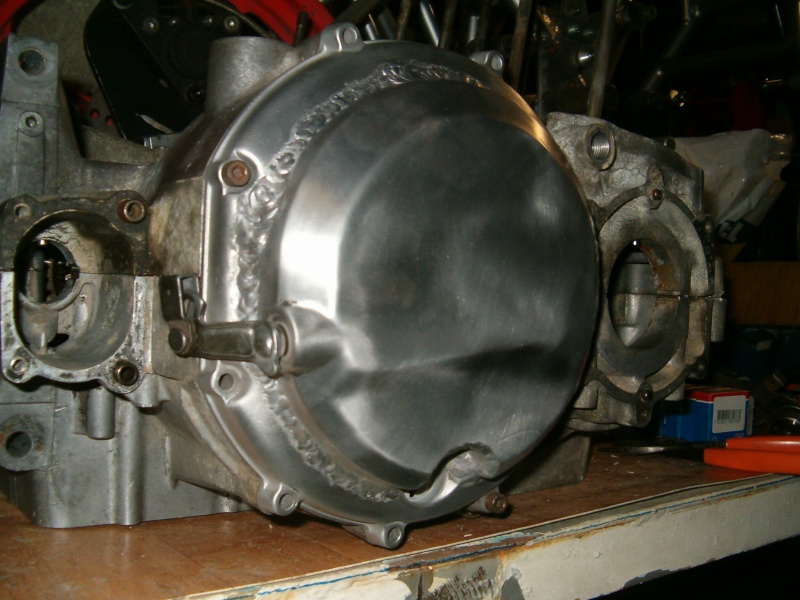

| SALUT LE RETOUR AUX AFFAIRES POUR LA SAISON 2010 DANS LE REGISTRE FAUT PAS MOLLIR CET APRES MIDI MONTAGE A BLANC DE LA BOITE DE VITESSE RACING HOME MADE POUR Z KAWA AVEC CLOCHE D EMBRAYAGE EN ALU ET MECANISME A DROITE  LE BUT DU JEU ETANT TRIPLE DE LIBERER COMPLETEMENT LA GAUCHE DU MOTEUR AU NIVEAU DU PIGNON DE SORTIE DE BOITE POUR POUVOIR Y INSTALLER A L AISE UN ALTERNATEUR AMOVIBLE POUR LES ENDURANCES DE NUIT DE SUPPRIMER LA TIGE LE POUSSOIR ET TOUT LE TINTOIN QUI A BIEN DU MAL EN ENCAISSER LES CHEVAUX DU BERLINGUE AVEC SES RESSORT RENFORCES REMPLACER LA CLOCHE D EMBRAYAGE EN ACIER DU Z KAWA PAR UNE CLOCHE EN ALU A 6 RESSORTS BEAUCOUP PLUS LEGERE ET CAPABLE DE PASSER PLUS DE 120 BOURRINS AU CAS OU JE ME FACHE AVEC LE CONCOURS APPRECIE DE BRUNO POUR LES PIECES ET DE LUIGGI POUR LA SOUDURE VOILA C EST MONTE ET CELA FONCTIONNE AU POIL RESTE PLUS QU A GREFFER CELA SUR UN MOTEUR QUI EN EST DIGNE CELA NE SAURAIT TARDER LA MACHINE INFERNALE EST REPARTIE POUR LA SAISON PROCHAINE VA Y AVOIR ENCORE DES COURRANTS D AIR DANS LA LIGNE DROITE A+ YVES |

| Je trouve que le carter a des air de bo bol  . C'est culoté comme modif (au dedans!)  . Léon. |

| ben comme d'ab bon boulot Mister YVES sa fais penser a un carter MRE @+Pm |

| - maverick59287 a écrit:
- ben comme d'ab bon boulot Mister YVES sa fais penser a un carter MRE
@+Pm SAUF QUE DANS UN CARTER MRE C EST UN EMBRAYAGE SELF LOCKING A MASSELOTTES MOI C EST UN SYSTEME TRADITIONNEL D EMBRAYAGE A DISQUES A BAIN D HUILE POUR LA COURSE SUR PISTE PAS POUR DU DRAG SUR 400 M A+ YVES |

|  t'auras plus vite fait de monter un bloc Honda dans ton cadre!!!... AIE! AIE!! PAS TAPER!!!... AIE! SANDRO GOOD BOY!!!...  c'est du tres beau travail,,,  |

| c'est sûr qu'avec un embrayage comme ça c'est 120 bourrins à minima  _________________ - Les cons, ça ose tout, c'est même à ça qu'on les reconnaît - Traiter son prochain de con n'est pas une insulte, c'est un diagnostic !!!! - Le succès n'est pas final, l'échec n'est pas fatal : C'est le courage de continuer qui compte. W.Churchill. -"le problème, c'est que ça me grippe les carbus. Même quand je coupe, les gaz restent en grand" -"ça doit les changer....."  Joe Bar Team |
c'est du tres beau travail,,,  MOI JE MONTE DU HONDA DANS LES CADRES SPECIAUX PREVUS POUR DU ....HONDA DU KAWA DANS DES CADRES ..... DU SUZ DANS.... ETC... COMPRIS FERSCHTANDET CAPITO UNDERSTAND COMPRENDO ... JE T EN VEUX PAS SANDRO ELLE EST BIEN BELLE TA HONDA AVEC SON MOTEUR ... HONDA A+ YVES |

| Franck il a un beau frère , il te frotte ton carter quand tu veux ....tellement il angle fort ..... Hein Franck enfin la dernière moto que Franck lui a prêté il a même frotter le guidon dans un virage , mais il avait prévenu , c'est ça la moto  |

| Moi je me demande comment on fait pour avoir ce genre d'idée ? J'ai beau retourner le truc dans tout les sens ...  |

| - BOUM 57 a écrit:
- SINON Y A CA PRET A MONTER
 C EST PARFAIT CEDRIC JE PASSE LE CHERCHER DEMAIN A 8H02 TU PREPARES LE CAFE TE CASSES PAS POUR LE CARTER DROIT JE ME DEBROUILLERAIS IL SERA EN ALU TANT PIS JE TROUVERAIS BIEN UN CADRE DIGNE DE L OBJET MAIS PAR CONTRE CELA NE VAS PAS POUR CE QUE JE SUIS ENTRAIN DE FAIRE .... C EST PAS UN Z A KICK TANT PIS JE VAIS CONTINUER SUR MON BRICOLAGE A+ YVES |
