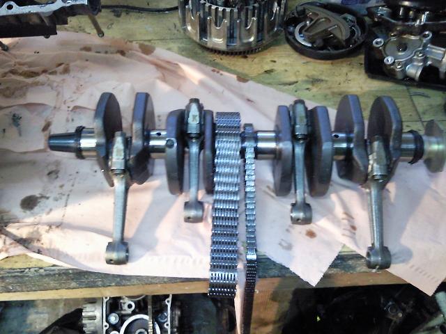

je laisse tomber l'ancien moteur pour le moment, il sera en atmo comme moteur de secours. Je prends la base du zx cassé, aujourd'hui j'ai nettoyé les carters, brrrrrrr par -10° manipuler karcher et air comprimé ça gêle les doigts.
MessageSujet: Re: projet dragster road eagle   19/12/2009, 20:17
Vilo, chaine primaire, chaine de distri tout ça neuf, enfin quasi
MessageSujet: Re: projet dragster road eagle   19/12/2009, 20:19
Je vais essayer de ne pas le casser celui-la
MessageSujet: Re: projet dragster road eagle   19/12/2009, 20:21
j'ai eu le temps de refermer les carters, cool j'ai bien avancé
