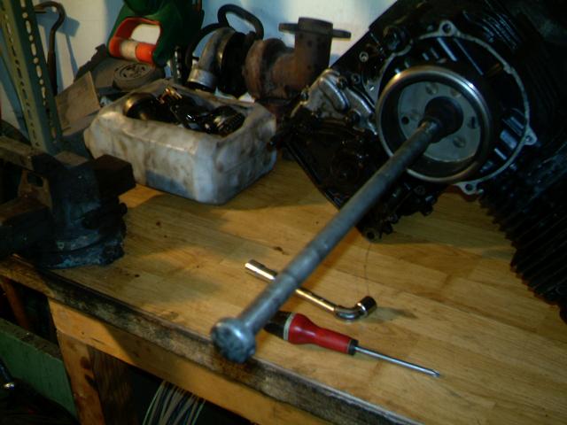

| 1° dépose de l'alternateur avec un axe de roue qui me sert de chasse moyeux 2° en jaune le trou d'équilibrage qui avec une vis de 8 me permet de bloquer le vilo pour serrer l'axe de roue et ainsi virer le rotor ( ça sort tout seul pas de soucis de vrillage de vilo) en rouge l'arbre débarrassé de sa roue libre 3° La roue libre en moins = du poids en moins, ça plus le démarreur 4° 5° un lot de moteurs, de piéces tout est quasi hors tolérance, mais pour un dragster "budget 0" je ne vais pas mettre mes belles pièces, je me sert de tout ce qui devrait passer à la ferraille, exepté le vilo qui lui est dans les tolérances. aucunes raisons que ça ne tourne pas, à 16 ans quand j'étais arpet que je n'avais pas un sous ni même le permis , ni même le droit de le passer, il a tourné avec de ces pièces mon 650 Z provenance automobile, du style segments retaillés, limés pour rentrer dans la gorge et ça tenait dans le temps, alors la, même si ça cliquette et que ça fumotte ...... m'en tape du moment que ça tienne 4 ou 5 runs, voir plus, pourquoi pas 6° 7° serrage de la noix d'embrayage avec l'outil maison, toujours système D Demain si j'ai le temps je monte l'embrayage et les ressorts renforcés, vous allez halluciner, encore de la bidouille mais qui fonctionne pour avoir déja testé, et je peux garantir qu'il en faut pour le faire décrocher, par contre bras à Popeye obligé |
