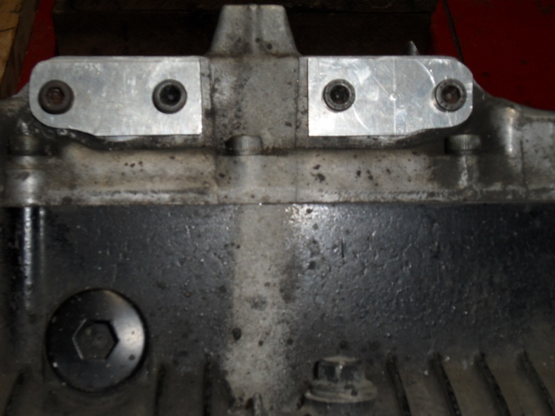

| Sujet: Re: 1200xjr transformée sauce MARTIN 26/12/2013, 18:35 | |
| fabrication d'autres éléments pour la protection du moteur avant microbillage et peinture. protection de l'arbre secondaire de boite par une cloche en alliage qui va s’appuyer sur le joint spi. ensuite reste a boucher le trou du démarreur, pièce en cours de réalisation |
| Sujet: Re: 1200xjr transformée sauce MARTIN 26/12/2013, 18:41 | |
| Juste, une chose, j'espère que tes autres spis seront bouchés ... |
ultraviolet91
Nombre de messages : 680 Age : 67 Localisation : sud capitale Date d'inscription : 06/10/2013
| Sujet: Re: 1200xjr transformée sauce MARTIN 26/12/2013, 19:49 | |
| - Pierre a écrit:
- Juste, une chose, j'espère que tes autres spis seront bouchés ...
tout va être bouché |
Nombre de messages : 1206 Age : 66 Localisation : Seine maritime Date d'inscription : 03/04/2011
| Sujet: Re: 1200xjr transformée sauce MARTIN 26/12/2013, 21:46 | |
| Rassure moi, je vois que tu sable le moteur sans rien démonter, c est a mon avis pas bien , mais tu vas quand même démonter complètement le moteur après ?????????? Ps: ne pas oublier de boucher le trou de mise a l aire du logement de démarreur ????? Japy |

| Sujet: Re: 1200xjr transformée sauce MARTIN 27/12/2013, 21:33 | |
| Avec cette super préparation , ça ne devrait pas pouvoir passer mais..........................................une montre étanche se retrouve avec du sable à l'intérieur lors d'une tempête de sable donc ??? |
| Sujet: Re: 1200xjr transformée sauce MARTIN 27/12/2013, 21:41 | |
| Au final, ouvrir et désassembler entièrement le moteur représente moins de boulot que de fabriquer toutes ces pièces ... Chacun voit midi à sa toquante ! JM |
ultraviolet91
| Sujet: Re: 1200xjr transformée sauce MARTIN 27/12/2013, 21:48 | |
| après il me reste a faire la tige de poussée de la commande d'embrayage et l'arbre de sélection. dans les deux cas démontage et remplacement des éléments par des pièces usinées. bonne soirée a tous |
ultraviolet91
| Sujet: Re: 1200xjr transformée sauce MARTIN 27/12/2013, 21:57 | |
| - Titane a écrit:
- Au final, ouvrir et désassembler entièrement le moteur représente moins de boulot que de fabriquer toutes ces pièces ...
Chacun voit midi à sa toquante ! JM c'est pas faux mais comme ça j'apprend a utiliser mon tour et d'un autre coté toutes ces pièces pourront servir a d'autres et pour finir j'ai le plaisir de faire. |
