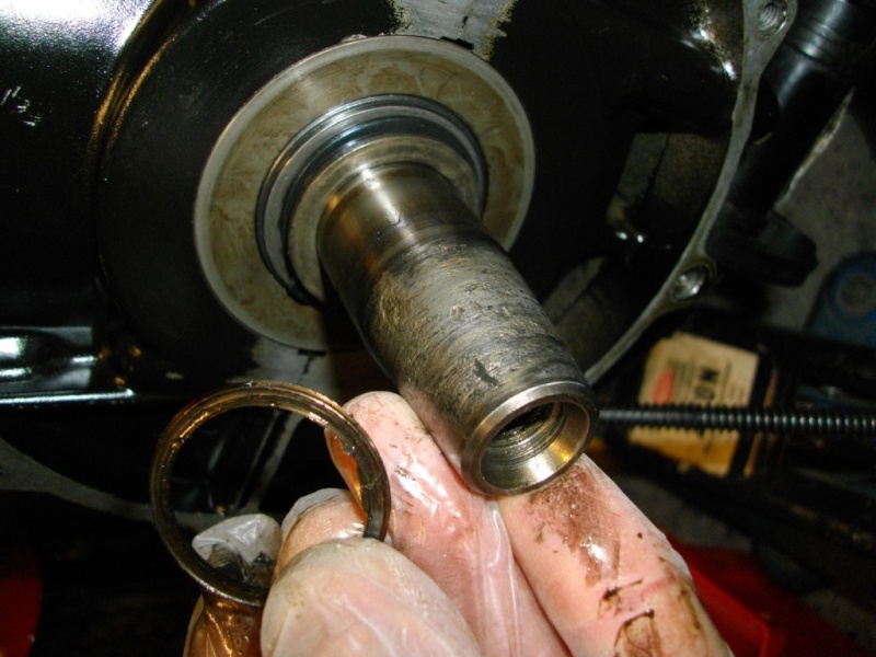

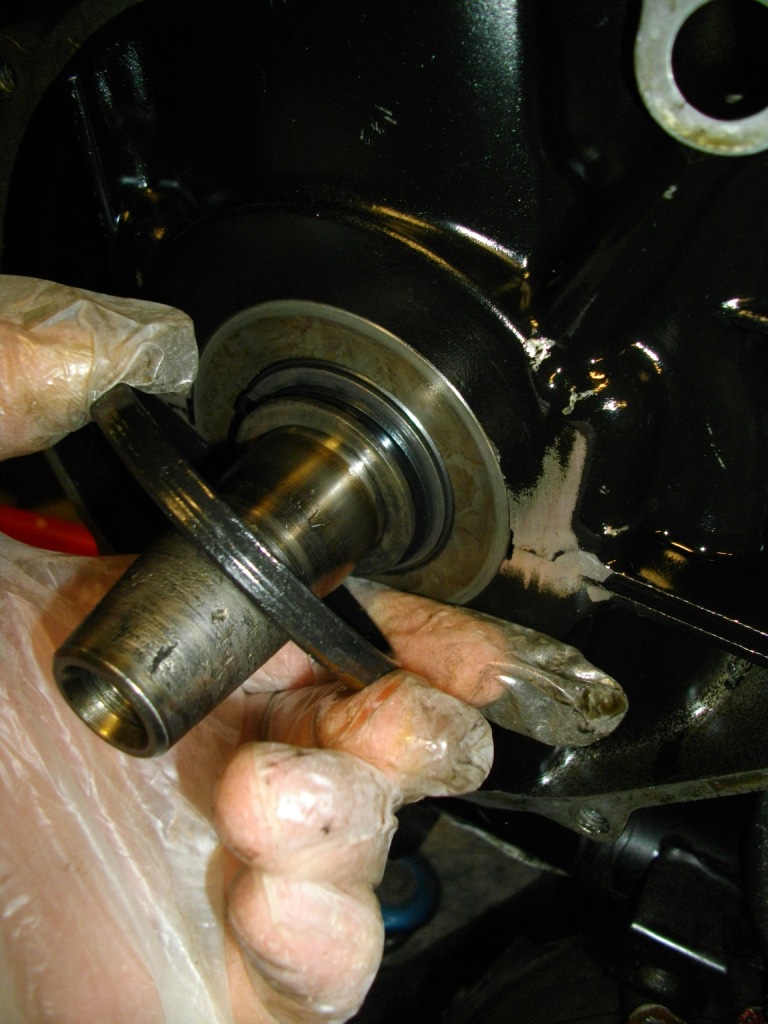

En 2011 j'ai resserré 2 x le rotor (+ qq conseils de Mr RogerROTOR J SUR ZX  615257 ). mais j'aurais du y mettre mes bonnes lunettes, car maintenant autopsie ...
...je forçais sur le "bendix" et pas sur le cône....la rondelle genre bronze s'est désintégrée, la grande roue a frotté, le roulement à aiguilles est HS et les 2 cônes aie!...bref faut réagir!

Ben voilà Bruno knows ROTOR J SUR ZX  883385 .
J'en profite pour savoir comment que l'on peut faire tenir cette rondelle joint (indispensable ???) sans la roue libre et sans l'alternateur.
Je présume qu'il faut aussi boucher le centre du vilo (pression d'huile ?).
Et fermer l'orifice où le démarreur s'emboite !
Pas de démarreur pas d 'alternateur ???
Léon.
ROTOR J SUR ZX  Imgp3520

MessageSujet: Re: ROTOR J SUR ZX    ROTOR J SUR ZX  Icon_minitime13/4/2012, 20:09
Léon.
Leon , tu peux faire un ptit montage sympa: un entretoise de la longeur de la soie moins l'epaisseur de la rondelle d'etancheité avec un centrage interieur pour celle ci ( qui fera office de precharge du caoutchouc ), un alesage interieur de l'entretoise au diametre de la partie lisse de la soie , et un percage a l'autre bout pour la vis de blocage .
fred
ROTOR J SUR ZX  Empty
MessageSujet: Re: ROTOR J SUR ZX    ROTOR J SUR ZX  Icon_minitime13/4/2012, 20:22
...pour le centrage intérieur de l'entretoise, il me suffit de reprendre la cote qui est sur la roue libre ... juste ?
Et il vaut mieux que cette entretoise soit en acier ?
Mais je me pose LA question... cette rondelle joint tourne-t-elle ??? pige pas trop bien ROTOR J SUR ZX  896636 .
Merci des conseils.
Léon.

MessageSujet: Re: ROTOR J SUR ZX    ROTOR J SUR ZX  Icon_minitime13/4/2012, 22:09
LEON
ca n est pas une rondelle joint,ca n assure aucune etancheité,c est le damper de la roue libre
pas de roue libre,on peut tout enlever
MessageSujet: Re: ROTOR J SUR ZX    ROTOR J SUR ZX  Icon_minitime13/4/2012, 23:24
LEON
MAIS FAUT PAS OUBLIER DE BOUCHER LE TROU DE GRAISSAGE DU ROULEMENT DE ROUE LIBRE
ET MONTER UNE VIS EN BOUT DE VILO CAR SINON PAS DE PRESSION D HUILE POUR LES TETE DE BIELLES ROTOR J SUR ZX  679130
