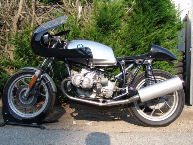

Salut JD
c'est ca que tu cherche !!!
Cadre pour moteur BMW Dsc07411
avec renforts et moteur rehausser

Oui c'est ça Cadre pour moteur BMW 276328 en fait le moteur est seulement rehaussé devant ? pas l'ensemble?
Elle est à toi JJ?
Edit : Je suis vraiment con, si tu redresse l'ensemble la transmission passe plus Cadre pour moteur BMW 626681

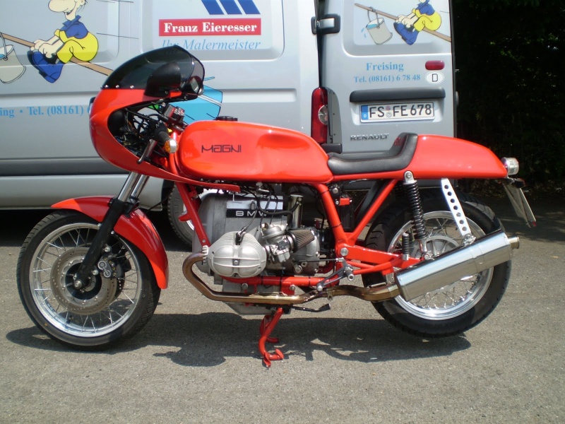

Magni, celui des MV en a fait, me semble t'il ... Cadre pour moteur BMW 615257
BIEN SUR
Cadre pour moteur BMW P7040010

ça a aussi l'avantage de mieux faire travailler le cardan

Yves: magnifique la deuxieme! albino
A rené : le cardan travaille mieux avec de l inclinaison que a plat?

SURTOUT EN LIGNE Cadre pour moteur BMW 615257

avec le moteur relevé de l'avant ( la fixation avant passe au dessus du berceau), l'axe de sortie de boite est mieux aligné avec le cardan...

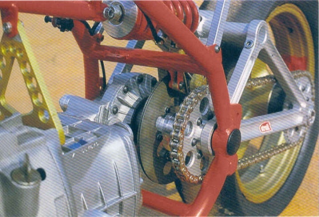

Il y avait un chassis très special
Cadre pour moteur BMW _550_m10
url=https://servimg.com/view/14257968/67]Cadre pour moteur BMW _550_m11[/url]
url=https://servimg.com/view/14257968/68]Cadre pour moteur BMW _550_m12[/url]

Merci rené! Super gueule ce cadre !

je n'avais jamais vu ce type de machine: chapeau bas.....de quoi faire aimer les BM
