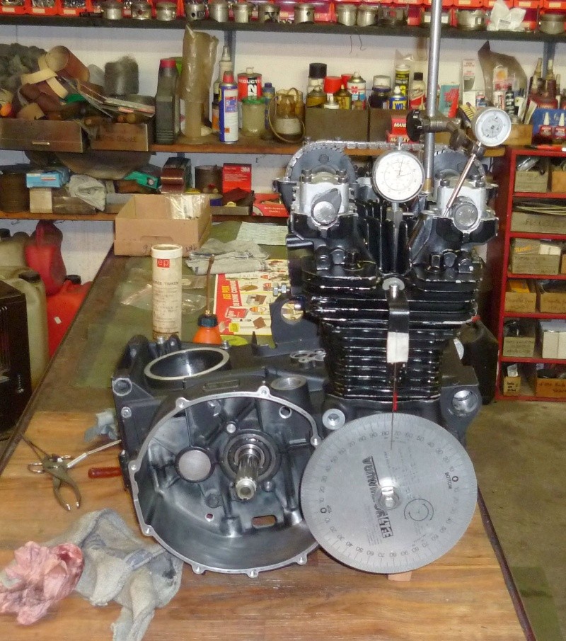

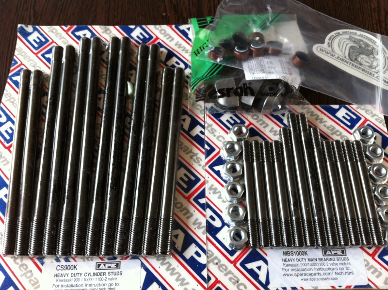

Vu que le bouzin fumait pire qu'un TZ, il a été ouvert. Je vous passe les "découvertes" affraid affraid ...Ce qui est incroyable c'est qu'il marchait et pas mal, c'est vraiment costaud. Compte tenu des catastrophes, , et que cela dépassait mes très modestes compétences, Titane, qui devait faire la culasse, entre autre, a été en charge du tout.
Donc, tant qu'à faire et pour éventer la Katana de Thierry Idea Idea , on a mis un peu du lourd dedans
ça commence par le bas, que j'aurais dû faire, au début, si j'avais écouté les conseils de ceux qui savent
Grâce à JJ, cet embiellage bounce bounce bounce
21 Evo P1010022
21 Evo Vilo_011
au milieu (ben oui, re...), là aussi, j'aurais dû écouté...la somme des échecs fait l'expérience et la connaissance
21 Evo P1010018
21 Evo P1010110
21 Evo We_iph10
21 Evo P1010210
un peu plus haut Very Happy
21 Evo P1000610
21 Evo P1000611
21 Evo P1010211
21 Evo P1010019
21 Evo P1010020
21 Evo P1010021
21 Evo P1010111
21 Evo P1010112
21 Evo P1010212
21 Evo P1010213
21 Evo P1010214
De la place a été faite pour le passage de la came
21 Evo P1010215
21 Evo P1010216
That's all folks, for today

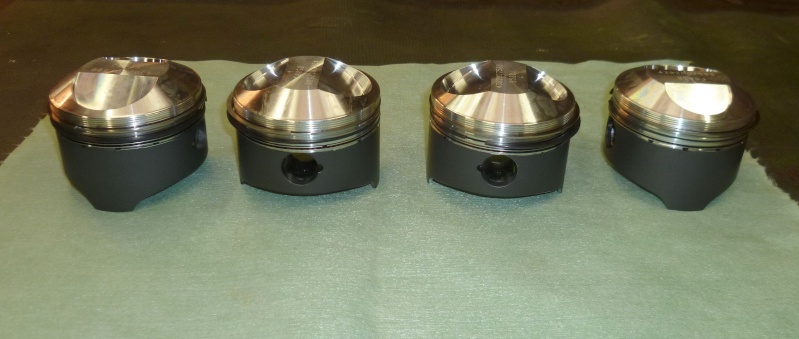

T'est pistons, c'est des wössner ?

@JD : les pistons sont des Wiseco

@ Pierre : Ok, j'avais jamais vu de wiseco avec un traitement comme ça
21 Evo Empty
MessageSujet: Re: 21 Evo   21 Evo Icon_minitime5/2/2012, 12:47
effectivement, cela été rajouté w01

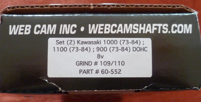

Je voit que l'on joue la securité , les guides gardent leurs longeurs Very Happy je vois que tu a commandé tes arbres chez WEBCAMS , a savoir que je vient de faire faire les nouveaux pour ma Yam chez Megacycles , et donc j'ai un compte client chez eux ! a savoir qu'ils n'accepte plus les envois Hors US et n'accepte que les cheque US (pas de visa) si quelqu'un veut imperativement du Megacycles me contacter ! j'ai la possibilité de les faire faire et de les rapatrier !
en tout cas beau moteur !simple et certainement efficace ; bravo les gars ! albino
a+ baloo

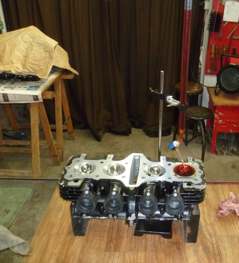

ils sont haut les haut pistons et rabottage de la culasse ! t'as une rapport volumetrique de combien ?
21 Evo Empty
MessageSujet: Re: 21 Evo   21 Evo Icon_minitime6/2/2012, 00:10
quasi 11

Quel matériaux as tu utiliser pour le traitement de surface de tes pistons ?

question a JMI :
pour la mesure de la chambre , on voit pas bien mais tu as mis une surepaisseur de la valeur du joint ?
t'as fait comment avec le piston ? un petit montage pour connaitre le voulume occupé par la calotte ? ou tu n'as pas mesuré ( apres tout pas forcement la peine ) ?
21 Evo Empty
MessageSujet: Re: 21 Evo   21 Evo Icon_minitime6/2/2012, 11:39
franck a écrit:
question a JMI :
Le volume de la chambre, c'est le volume de la chambre, il n'y a rien à ajouter ou retrancher. Pour le volume de la calotte du piston, il faut descendre le piston dans la chemise d'une valeur que tu décides qui est fonction de la hauteur de cette calotte. Pour un 4 soupapes où le piston est plat, descendre de 20 mm est suffisant, pour un piston comme celui là, il faut descendre de 100 mm. A mesurer au comparateur bien sûr !
