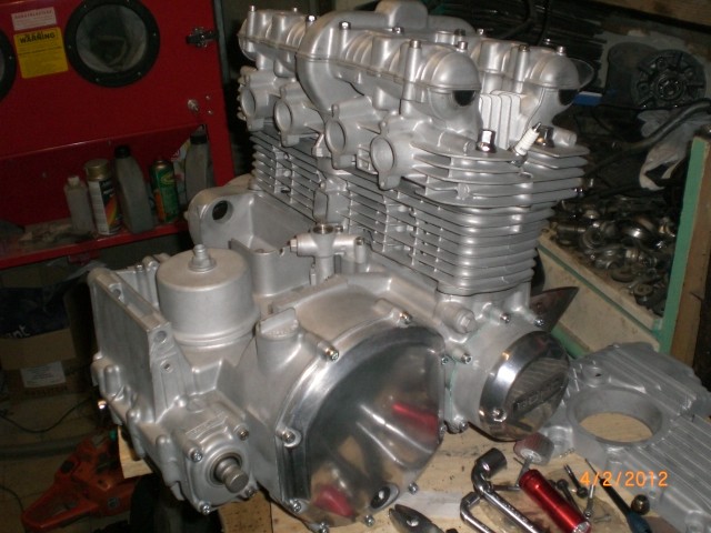

| profitant du froid polaire,j ai finis mon moteur de z900 a4 tout beau tout neuf manque plus qu a trouver les vis chromées du cache arbre

 | Sujet: Re: RESTAURATION Z900 Sam 4 Fév 2012 - 11:50 | |
|  VRAIMENT SUPERBE BOULOT BRUNO JUSTE UNE PRECISION IL ME SEMBLE QUE LA CLOCHE DE L'EPURATEUR D HUILE EST BRILLANTE D ORIGINE SUR LE Z A KICK A+ YVES |
 | Sujet: Re: RESTAURATION Z900 Sam 4 Fév 2012 - 12:09 | |
| oui il faut que je la polisse de meme que les ronds externes du cache arbre |

 | Sujet: Re: RESTAURATION Z900 Sam 4 Fév 2012 - 13:21 | |
| Est ce un sablage ou une peinture? ou les deux? Il est superbe ce moteur. Si ce n'est pas un secret, qu'as tu mis à l'intérieur? |
 | Sujet: Re: RESTAURATION Z900 Sam 4 Fév 2012 - 13:53 | |
| non moi c est du microbillage avec de la bille de verre  pour l interieur,tous les joints neufs plat et spy,distribution neuve,pistons neufs culasse entierement refaite(rodage,joints) mais ca c est pas grand chose,le plus long c est le microbillage complet de tout le moteur |

 | Sujet: Re: RESTAURATION Z900 Jeu 25 Avr 2013 - 8:00 | |
| Un moteur sablé = mort peu de temps après , il est quasi impossible d'éliminer tout les grains sur un moteur en petits morceaux,si tout est bouché (tout monté) je pense qu'il y aura moins de possibilité mais le sable passe partout  |
