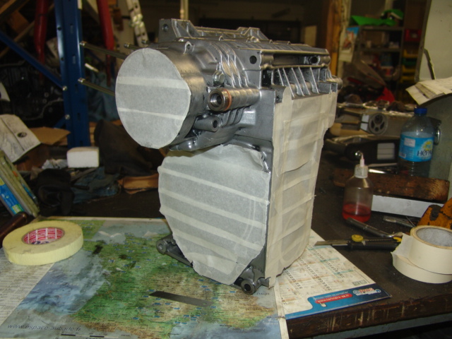

| Bonjour ca avance ...le moteur seche   Une semaine de sechage A+ Team TZ AMFP&M |
