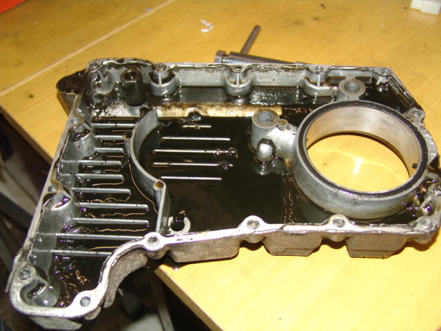

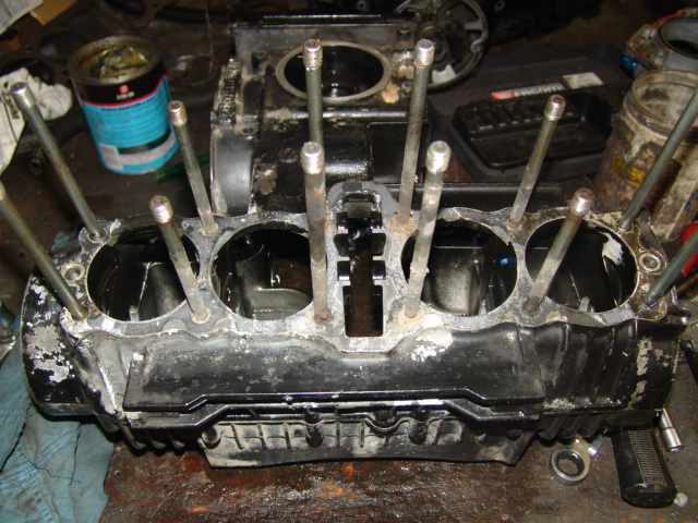

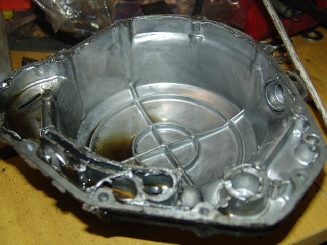

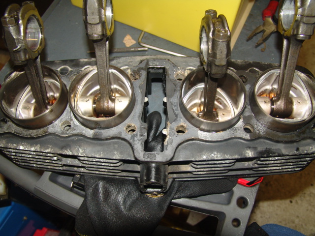

| Bonjour J'ai vue que certain surveille le boulot .... alors malgres la neige ca avance !!! DES PISTONS COMME ON N'EN VOIE PAS SOUVENT   des carters monté a la BONNE PATE  Comme l'aime Yves   AVec tout ce qu'il faut dedans  Petit details les carters moteur etaient TOUS monté sans joints!!!!! et voila pour aujourd'hui ... la suite demain j'ai commencer le demontage de la culasse .... A+ Team TZ AMFP&M |
Nombre de messages : 13615 Age : 63 Localisation : REIMS Date d'inscription : 28/03/2007
 | Sujet: Re: 750 GG G.N Lun 6 Fév 2012 - 21:11 | |
| CA C EST DU PISTON ED COURSE TU M ETONNES QU ELLES FONCTIONNENT LES PTITES KAWA ELLES FONT 2 ET 3 SUR LE PODIUM ET PLACENT LES 4 PETITES 750 GG DANS LES 7 PREMIERES PLACES RAPPORT POIDS PUISSANCE MANIABILITE LES GROSSES 900 ET 1000 SE SONT FAIT PROMENER SEULE LA 900 BO PREPAREE PAR HONDA ET PILOTEE PAR GILLES HUSSON A REUSSI A ETRE DEVANT CETTE ANNEE LA ET POUR LES 2 AUTRES HONDA QUI S INTERCALENT EN 4EME ET 6 EME PLACE C EST RIEN MOINS QUE GILLES DESHEULES ET BERNARD RIGONI PAS VRAIMENT DES PROMENEURS A+ YVES |

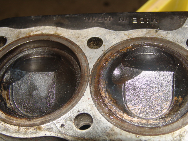

| hhhhaaaaaa il sont beau les pistons, on ne voit pas très bien sur les photos mais la calotte est très pointue, combien de segment 2 ou 3 ?
ont aperçoit un peut de rouille dans les cylindres, ils ne sont pas trop attaqués ? |
Nombre de messages : 2034 Age : 65 Localisation : Ile de France Date d'inscription : 05/10/2007
 | Sujet: Re: 750 GG G.N Mer 8 Fév 2012 - 15:56 | |
| Denis C'est pas de la rouille ....c'est un effet de la photo  dessus  Dessous .... bon c'est tout demonder et en partie mesurer  A+ Team TZ AMFP&M |
