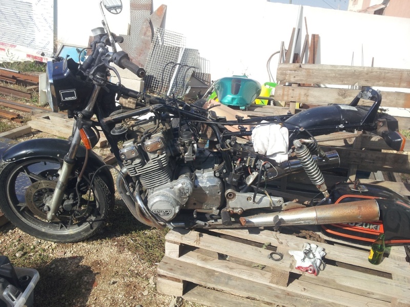

MessageSujet: 1100 GSX pour VMA   1100 GSX pour VMA Icon_minitime3/12/2011, 07:34
le départ
1100 GSX pour VMA 2011-114
le moteur tourne très bien malgré le bricolage de fortune 1100 GSX pour VMA 26876
les personnes qui m aide pour mon aventure
PROVENCE MOTO CASSE (don de la machine + toutes pièces )
mon pote JL (grand mécano en chef + un forfait 1000 heure pour le téléphone )
FRANCE EQUIPEMENT (ou j ai une ristourne sur leur pièces ) je peu en faire profiter 1100 GSX pour VMA 276328
et le plus importent les pneu (ouverture de compte cher un distributeur allemand ) prix interessant
voila le bal est ouvert

Salut y'a plus qu'a se mettre au boulot et contacter le ferrailleur le plus pres ! parsqu'il y a un paquet de ferraille a virer !! t'a remarquer les carbus c'est pas des gsx mais plutot de la famille des gex ou bandits , quand au fournisseur de pneus allemand c' est KRUPP mais desolé ils ne font pas dans le pneus racing !!!!
bon courage
baloo
ps : si tu garde le cadre d'origine tu peut t'inspirer de celle ci !j'adore : http://balooracingteam.blogspot.com/2011/02/gsx-1100.html

tu a vue que la chaise
mais par apport a la première photo , j ai fini la bière 1100 GSX pour VMA 429241 et il ya une nouvel rampe de carbu 1100 GSX pour VMA 26876
