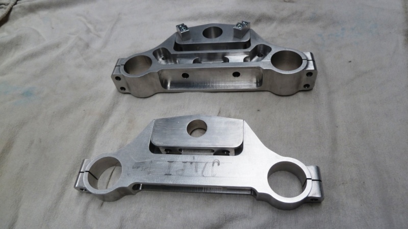

Encore une petite modif, voila des T de fourche réglable, Tres gros et long boulot de fraisage
Nouveau Projet  - Page 22 P1070914
Nouveau Projet  - Page 22 P1070915
Nouveau Projet  - Page 22 P1080010
bientôt en essais sur la moto

QUEL BOULOT DE FOU SUR CES TES DE FOURCHE C EST MAGNIFIQUE  bounce
DIGNE D UNE VERITABLE MACHINE D USINE  albino

Merci Yves
J avais envie  casse

P... là il y a des heures à faire des copeaux ! Magnifique et conception astucieuse, je ne connaissais pas et comme souvent en voyant ce genre de montage on se dit "bah oui, c'est tout simple" (sauf à usiner).

Bel ouvrage d'usinage , le té de fourche du bas travaille en "poussée" sur les vis/cales mais celui du haut en "tirage" sur des vis de ??? pression à cet endroit d'environ 4 tonnes (calcul d'un copain qui a pris 2g de décélération) j'ai déja vu des tés supérieurs bien tordre le tube de la colonne (en cas de choc)donc l'effort est tout de même considérable à cet endroit , bons essais............ albino

En effet 110h a faire du copeau, mais en même temps je découvre le fraisage, j apprends les bases et ma machine ne me permet que de tres petites passes.
Mais c est pour le plaisir

POUR UN DEBUT EN FRAISAGE C EST PLUTOT IMPRESSIONNANT  bounce
J EN CONNAIS QUI ON PASSE LE C.A.P. AVEC MOINS DE MAITRISE  casse  casse  casse
T AS PRIS QUOI COMME MACHINE ?
Pour une découverte, c'est ....réussi Very Happy  Very Happy  Very Happy
Et 110h, ça peut parait finalement peu à la vue du travail de dingue réalisé...
Alors là, ... chapeau.... albino  albino  albino

Une Optimum BF 20 vario ,précis, trop petit mais ca rend service, il na faut pas vouloir aller trop vite c est tout.  innocent

Et voila la partie réglable du T inferieure avec sa colonne en alu récupérer sur une moderne  Cool !!! , toute la moto vas tenir sur ce bout d alu de 50*110*30mm d épaisseur.
Nouveau Projet  - Page 22 P1080011
A suivre
