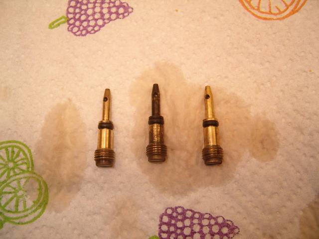

| TEST COMPARATIF  PIECES EN LAITON VIS D AIR GICLEURS STARTER ETC ... 1/ COCA COLA 2/ VINAIGRE BLANC +GROS SEL 3/ AMONIAC + MIR VAISSELLE RESULTAT 2 HEURES PLUS TARD  COCA COLA LE VRAI L ORIGINAL ET AMONIAC+MIR EN TETE CONFIRMATION AVEC L AMONIAC + MIR C EST MOINS COLLANT PAS DE SUCRE ET PLUS FACILE A NETTOYER A L EAU CHAUDE  A SUIVRE A+ YVES

 | Sujet: Re: RAMPE YOSHIMURA RESUSCITEE 3/12/2011, 15:05 | |
| Jus de citron vert, jus d'orange + jus de raisin sur la nappe  |

| salut.
Bien vu Yves,le coup de l'amoniaque et le Mir,
cela a l'air de bien décaper. |

| j avais fait bouilir une rampe avec du jus de citron, j avais eu de bons résultats....
la tu as fait à froid? |

la tu as fait à froid? ULTRA SONS DANS DU VIGOR POUR TOUT J AI PAS DE CUVE CHAUFFANTE CHEZ MOI MAIS CELA VA ENCORE MIEUX ET PLUS VITE MAIS C EST BEAUCOUP PLUS CHER EN PLUS POUR FINIR LES PIECES LAITON UNIQUEMENT PASSAGE A L AMONIAC + MIR A+ YVES |
