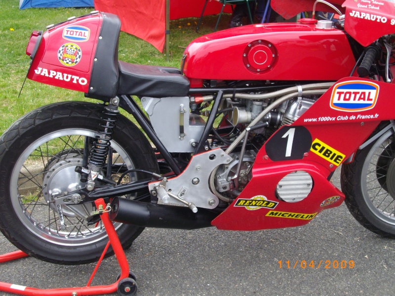

| Ca a de la gueule cette Japauto Replica |

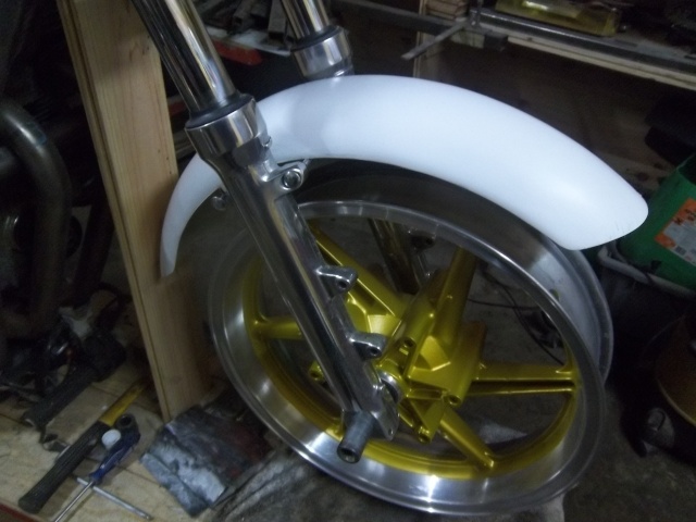

| pas de réveillon suis seul alors je bosse a l'eau  lle 24 cirage du moule garde boue avant mian mian et dodo après :sleep: alors c est cool moulage du garde boue avant the off maison réalisé le séchage est en court démoulage a 17h30  bien sur serra mis bien en position quand le pneu avant serra monter bridgestone 2ème carénage en court , celui ci va servir a la modification de la forme du dessous , intérieure fourche , arrivée d air vers radiateur d'huile ? A OUI le père NOEL A DU ENCORE SE PERDRE L'ENFOIRÉ  |

 | Sujet: Re: REPLIQUANT JAPAUTO SUR SEVEN. LE BISON ROUGE 2/1/2012, 20:00 | |
| petit montage a blanc .. hic
en ce premier jour de janvier
 cela avance quand même bien , pas trop de mauvaise surprise .
le gros du travail a réaliser encore pour les futures semaine
le collecteur qui prend forme sur l'établie
le master bas de carénage
un peu de soudure , un peu de polissage , ponçage .. après ses des sous pour les divers achats type .. pneus avant arrière , peinture , pièces rétros , maître cylindre de frein , plaquettes de freins , huile ? , compte tours off course , compte heures de vitesse électronique , nique nique , divers câbles , moteur ect ect 2012 a fond les taquets |
