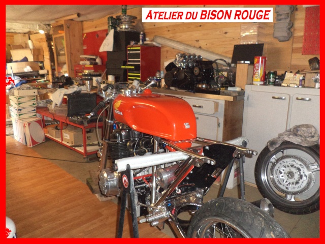

AMBIANCE ATELIER
EGLI CB 750 BISON ROUGE Dsc09211
EGLI CB 750 BISON ROUGE Dsc09212

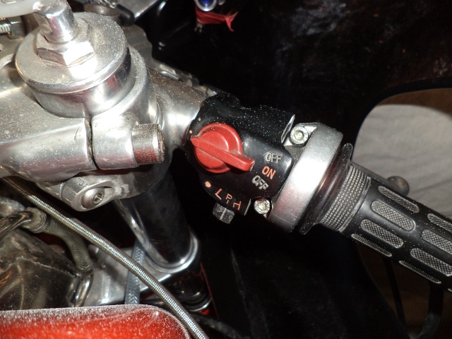

Modification du commode droite et passage poignée tirage rapide.
EGLI CB 750 BISON ROUGE Dsc09221
EGLI CB 750 BISON ROUGE Dsc09222
