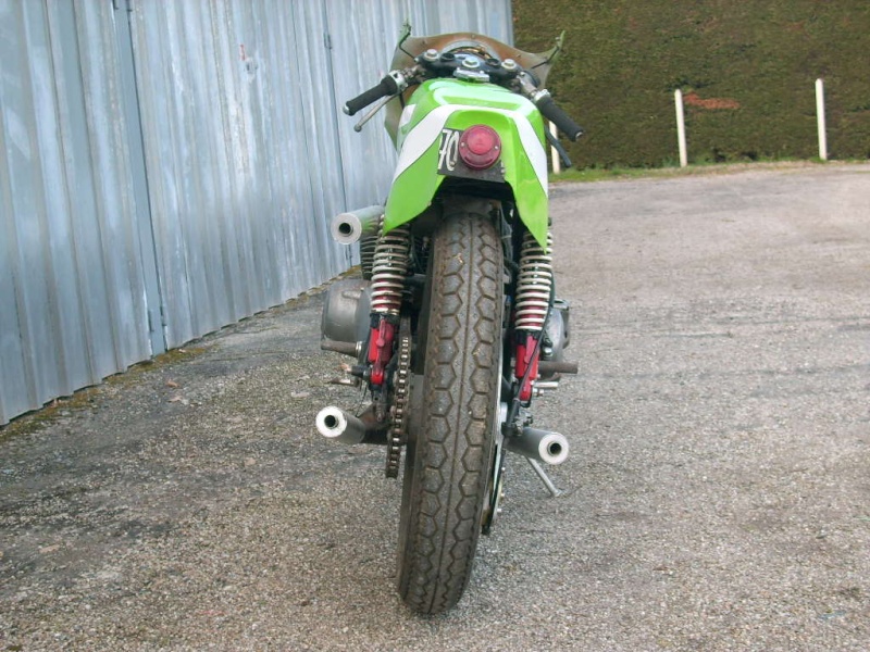

Il y a deux ans, sur un coup de tête, de coeur, de folie...je sais plus, j'avais acheté çà...
Kikekawa 500 H1--> 750 H2 111
Kikekawa 500 H1--> 750 H2 212
Kikekawa 500 H1--> 750 H2 311
Kikekawa 500 H1--> 750 H2 411
Kawasaki 500 H1, dont le bruit, la brutalité, la bestialité faisait mon bonheur quand minot,j'allais voir mes héros, les frères de la côte.

J'étais donc parti à Béziers récupérer cette belle qui me faisait de l'oeil depuis deux mois sur Leboncoin.Personne n'en voulait, ca sentait le piège, bref...elle était pour moi.
Arrivé sur place, je m'apperçois qu'elle est dans un état.....moins bon que sur les photos....mais au lieu de me décourager, celà m'incite encore plus à l'acheter, en vrai, je la trouve encore plus belle, plus racée, plus folle....J'ADORE!!!.
On ne l'a même pas démarré, je l'ai prise telle qu'elle.
N'ayant plus de place dans mon garage, je la remise direct dans la cave de l'appart familial à la montagne, là ou elle patientera deux longues années, que je veuille bien me pencher sur son cas.
Ce temps est arrivé, la Ducate est presque finie (presque,salop de peintre!  Razz ), faut que je m'occupe.
Alors profitant des vacances de la Toussaint, je rapatrie la bestiole à la maison.
Mais bon, j'ai toujours pas de place au garage...
Alors on dépiote direct, la partie cycle est montée dans les combles qui viennent d'être aménagés (un coin pour les filles, un coin pour Papa et ses vieilleries  Wink , deux ans de boulot, je peux enfin en profiter  cheers
