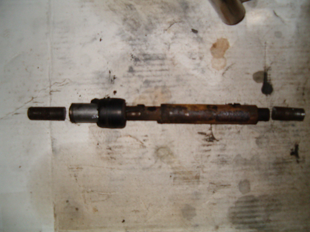

LE PROBLEME EST QUE TOUT EST EN ACIER ET ROUILLE problème bras oscillant 552869
LE DEMONTAGE EST SOUVENT TRES DELICAT CAR ENTIEREMENT SOUDE PAR LA ROUILLE problème bras oscillant 974736
ICI J AI DU COUPER L AXE EN 3 PARTIES pale
problème bras oscillant Hpim0814
