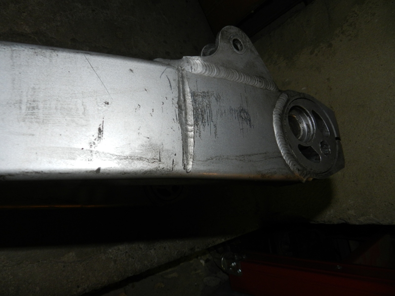

J'ai démonté le bras oscillant sans avoir vu avant le frottement qu'il a subi.
Bras oscillant. Dscn1110
Mon questionnement serait:
Puis-je le remonter comme ça, ou faut-il faire un cordon de soudure dessus?, sachant que ce n'est pas une bécane qui est malmenée.
Il lui manquait au démontage le joint spi qui protège le roulement de l'axe.
Je ne sais pas ce qui a pu faire ça,, le trait se trouve à 40 cm de l'axe, et à cet endroit il n'y a rien, même le support de cale pied est moins loin.

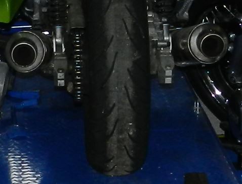

Pas de vis trop longues, pas de traces sur les pots.

ça c'est une trace de vis trop longue sur un échappement,ça ne date peut être pas de maintenant mais je referais un cordon de soudure par sécurité , il ne doit pas rester beaucoup de métal à cet endroit bom

Merci Roger, toujours fidèle au poste!, reste à trouver un soudeur.

Tu regardes les chaudronniers et métalliers ,serrurerie industrielle , dans ton coin et tu vas trouver, ce n'est pas bien compliqué comme soudure

Suivi ton conseil Roger.
Bras oscillant. Dscn1111
Bras oscillant. Empty
MessageSujet: Re: Bras oscillant.   Bras oscillant. Icon_minitime24/5/2016, 21:41
albino  c'est nettement mieux comme ça albino
