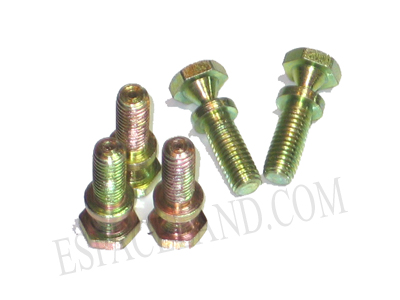

| Pour démonter le neiman,il te faut enlever les 2 vis auto cassante qui sont visibles sur ta photo vue de dessous en faisant une encoche avec une dremel ou 2 trous (2 trous de 2mm cotangeants et un tournevis) sur 2mm dans l'épaisseur de la tête  |

Merci rogerboldor, je pense avoir moyennement saisi. En gros, je fait une entaille dans la partie qui dépasse de la rondelle et je fais levier avec un tournevis ? L'idée générale s'est donc que la vis doit casser, mais ça doit se faire derrière la rondelle ? |

| Les vis auto-cassantes est une technique employée de longue date en automobile comme antivol pour éviter le démontage du NEIMAN. Il faut en général les percer et les extraire car non réutilisables. Maintenant effectivement comme dit Roger, on peut également faire une entaille pour arriver à les dévisser avec un tournevis. Mais normalement elles sont bien serrées et ... collées. On peut les remplacer après coup par des vis classiques, le côté "antivol" restant à démontrer !!! JM  |

A part que les mécanos se font ch...r pour les démonter proprement, je ne vois pas tellement l'intérêt des ces vis qui de toutes façons n'empêchent pas le "voleur potentiel" de shunter les fils apres avoir exploser le bloc direction  Entièrement d'accord ! Mais je pense que dans le cas automobile, il s'agit d'empêcher le démontage du blocage de direction. Donc au lieu de démonter, on casse !!! Et je demande s'il n'y a pas une histoire de réglementation (toujours dans le cas automobile) obligeant à monter ce type de vis. Par contre une chose est sûre, les vis sont bien serrées et au bon couple lorsqu’elles cassent, preuve que le boulot a été bien fait !!! JM |
