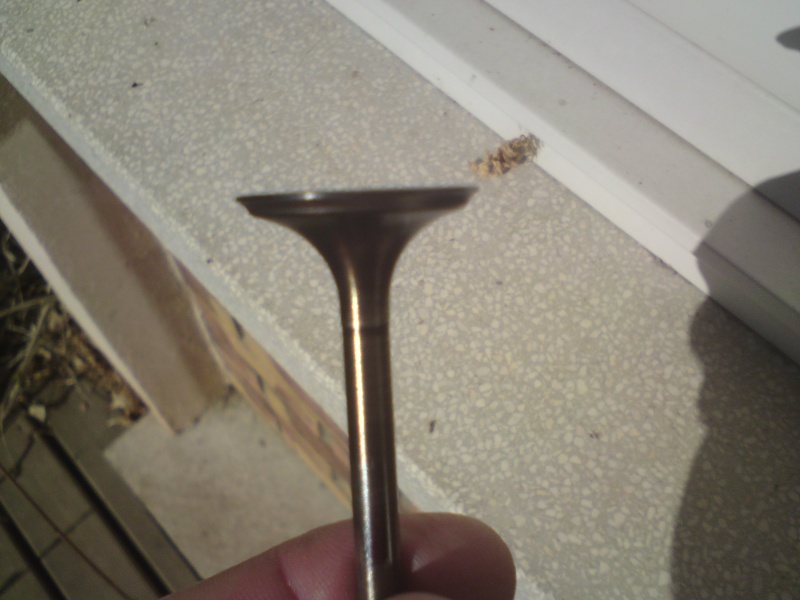

voila les photos ,
alors c'est pas evident , sur la tof , mais la tulipe a fondu et a commencé a faire un rebord sur l'angle du siège , un peu plus et la tulipe se détache et patatra.
soupapes  Dsc01027
avec l'ongle c'est presque un mm de rebord .
soupapes  Dsc01028

MessageSujet: Re: soupapes    soupapes  Icon_minitime2/4/2011, 12:09
Salut Thierry, et en essayant un très doux rodage avec une soupape neuve le siège est intact ???
C'est franchement surprenant si le siège n'a pas peu pou prou pris la forme de la soupape.
Pour moi, c'est le résultat d'une rectification trop poussée de la soupape qui l'a affaiblie en profondeur.
Il y a fort à parier que les autres soupapes ne sont pas loin du même résultat. Malheureusement ce n'est pas à l’œil nu que tu le vois, il faut faire une microscopie qui permettra de voir exactement l'état des portées et mesurer l'angle de cette portée.
Personnellement, par sécurité, je changerai TOUTES les soupapes avec rectif des sièges s'il y a encore assez de matière.
