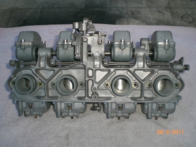

les kits ne sont que la moitie du probleme,le plus important c est le passage a l ultrason pour nettoyer tous les conduits
et avoir une rampe proche du neuf
voila avec gicleurs et joints neuf plus btr inox de partout a la place de ces merdes de cruciforme
