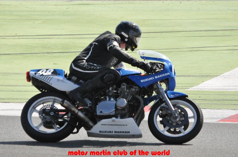

L EX MACHINE DE PAUL RECONSTRUITE POUR LES FRERES GAZ NICO BAKKER début 1980 276328
ON VOIT STEPHANE SUR LA PHOTO NICO BAKKER début 1980 615257
NICO BAKKER début 1980 Bakker11
VUE DE L AVANT
LA FOURCHE EN 40 D ORIGINE N A PU ETE CONSERVEE TROP ABIMEE POUR FAIRE DE LA COURSE
JE L AI REMPLACE PAR UN PLUS COMMUNE AVEC SON FREINAGE BREMBO SERIE OR
DES DISQUES FONTE FIXES EN 300 MM POUR ETRE CONFORME AUX REGLEMENTS
ET DES JANTES MARTIN EN ALU ELLES AUSSI PLUS SECURISANTES
NICO BAKKER début 1980 Bakker12
DETAIL DU CADRE ET DES BASCULEURS
AMORTISSEUR DE CARBON A LA PLACE DU WHITE POWER A BOMBONNE LUI AUSSI SACRIFIE
POUR ETRE CONFORME AU REGLEMENT NICO BAKKER début 1980 615257
