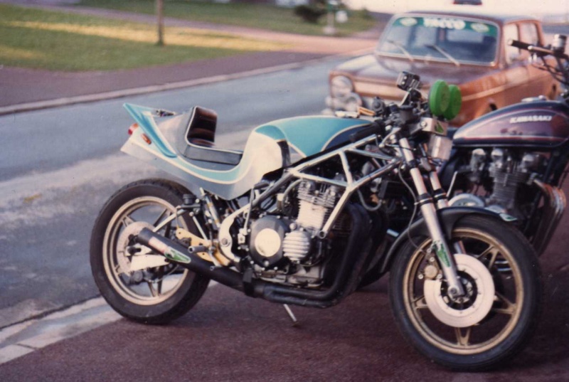

martin poutre en plus  Img04710
LA YA DU TRES LOURD
IL AVAIT DU GOUT TON PATERNEL RESPECT
PARTIE CYCLE MARTIN CANTILEVER PERIMETRIQUE PREMIERE SERIE SECOND MODELE BRAS ARRIERE A TIRAGE DROIT
FOURCHE MARZOCCHI 38
FREINS BREMBO PINCES P08 SERIE OR
DISQUES AVANT KAWA
POUR LES JANTES BIMOTA MAGNESIUM DU BIMOTA KIT martin poutre en plus  26876 martin poutre en plus  26876 martin poutre en plus  26876 martin poutre en plus  26876
SI TU SAIS OU ELLES SONT PASSEES CES JANTES TU FONCES LES METTRE AU SEC martin poutre en plus  883385 martin poutre en plus  883385 martin poutre en plus  883385 martin poutre en plus  883385 martin poutre en plus  883385
ET LA SIMCA RALLYE 2 DERRIERE DECIDEMMENT C ETAIT UN BON TON PERE martin poutre en plus  26876 martin poutre en plus  883385
LA YA DU TRES LOURD
DISQUES AVANT KAWA
