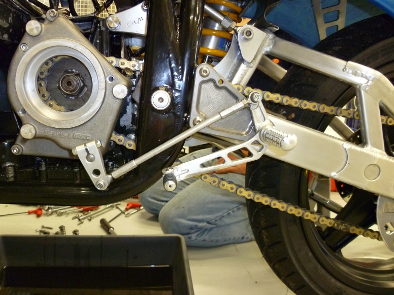

THIERRY67 a écrit:
Voila ma question , comment usiner l'empreinte du sélecteur ,
votre solution svp , merci .
COMMENT USINE CE TYPE DE PIECE  - Page 2 P1010110
Si tu es patient, je dois faire des broches avec cette empreinte...
Par contre, plein de taf en ce moment...

Le plus simple reste quand même d' usiner un poinçon mâle... comme pour faire les empreintes CHC...
après, avec un peu de soin, n' importe qui avec une petite presse hydraulique se fait ses cannelures...
Je vais faire un outil cannelures Suzuki: s' il y a des amateurs pour en avoir un, c' est le moment ou jamais!

EFFECTIVEMENT L AUTRE SOLUTION C EST DE PRENDRE UN ARBRE CANELE DE SUZUKI D ORIGINE
L USINER EN CONE INVERSE AU TOUR A L OUTIL CARBURE POUR LUI FAIRE UN ANGLE DE COUPE
UN CENTAGE POUR Y LOGER UN PILOTE DE FOND DE DENT POUR GUIDER LA PIECE A BROCHER
ET EVITER QU ELLE PARTE DE TRAVERS
UNE CARBO NITRURATION AVEC UN TREMPE OU UN TRAITEMENT TIN POUR LES PURISTES
UN COUP DE CHALUMEAU UNE TREMPE A L HUILE ET UN REVENU POUR LES PRESSES COMMENT USINE CE TYPE DE PIECE  - Page 2 20176
TU MONTES CELA SUR LA PRESSE HYDRAULIQUE DE 20 TONNES ET LE TOUR EST JOUE COMMENT USINE CE TYPE DE PIECE  - Page 2 615257
DANS L ALU SI C EST PAS TOP EPAIS CELA DOIT LE FAIRE
PEUT ETRE FAIRE GAFFE AU DEGAGEMENT DE COPEAU ET FAISANT DES RAINURES CIRCULAIRES
ET BIEN LUBRIFIER TOUJOURS COMMENT USINE CE TYPE DE PIECE  - Page 2 276328
