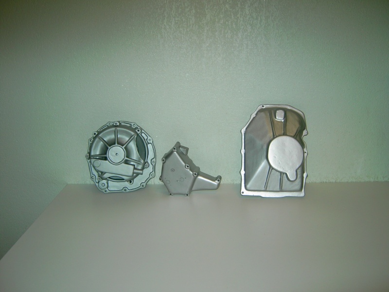

voila ce que je voudrai faire couler, j'ai les moules , mais pas de fondeur.
La pompe à huile est de ma fabrication et est à double étage pour un carter sec

albino ah oui...quand même...tu sais faire ça !! jolie pièce....t'as pas 2 mains gauches albino albino pais je ne connais pas de fondeur...

VI J EN CONNAIS UN
MAIS LA FONDERIE AU SABLE A L UNITE C EST PAS DONNE
CAR C EST BEAUCOUP DE MAIN D OEUVRE PAR PIECE
SURTOUT QUE LA IL SEMBLERAIS QU IL Y AIE DE LA MOTTE ....
EN CLAIR UN PLAN DE JOINT DELICAT SURTOUT POUR LE CARTER D EMBRAYAGE
POUR L ALLIAGE C EST A VOIR AS 13 AG3T OU AU5GT
SI C EST EN MAGNESIUM C EST UNE AUTRE PAIRE DE MANCHE
IL FAUT TRAVAILLER A BAIN COUVERT POUR EVITER QUE CELA NE BRULE A L AIR LIBRE
AU FAIT POUR LA POMPE C EST UN MODELE A DOUBLE POMPE TROCHOIDALE COMME SUR LE CB750
OU MIXTE TROCHOIDALE POUR LA PRESSION D HUILE MOTEUR ET ENGRENAGES POUR LE RETOUR A LA BACHE A HUILE
BEAU PROJET

j'ai les moules , pour en faire plusieurs, un fondeur içi à Toulon me laisserai faire la fonderie avec de l'alu de carter moteur (qu'il faut que je fournisse , le problème c'est qu'il m'en faut mini 500Kg pour le mettre dans le four).
pour la pompe c'est une double pompe , une pour le carter , et l'autre pour le graissage. Pour le moment sur ma meule j'ai fabriqué les carters en mecanosoudure, mais c'est lourd et le gars qui m'a soudé le carter sec ne m'a pas écouté pour le soudage et du coup ya des fuites que j'ai colmaté au métal liquide, mais ca fait pas beau.rabbit
