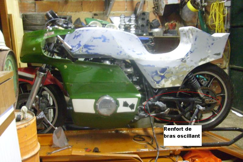

 | Sujet: Re: Une 900 Z pas vraiment spéciale Lun 24 Jan 2011 - 23:27 | |
| J'ai trouvé sur ce forum une photo de la moto d'Egli sur laquelle il y a un bras oscillant d'origine Kawa avec un renfort. Est ce que quelqu'un a déjà réalisé ça?  |
