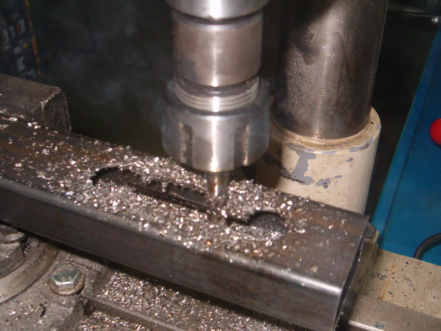

j'en ai commencé un il y a assez longtemps et les trous oblong je les ai fait a la perceuse et a la lime CONSTRUCTION POUTRE - Page 2 276328 et je me suis bloqué au guide intérieur
