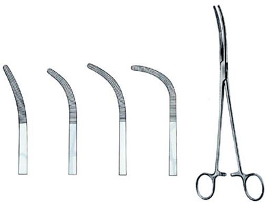

J' ai du resortir les mousses sur le side pour faire une soudure sur le reservoir... avec une "grande Kelly", ça va tout seul... encore appeler "bengolea"...
MOUSSE DE RESERVOIR Rnh_4710
Cet outil est indispensable pour clamper les durites ou pour tenir des trucs pas possible ou encore aller chercher un ecrou dans un endroit inacessible...
C' est un outil de chirurgie que j' ai trouvé dans un surplus de l' armée.
attention outil en inox qui coute un oeil neuf , Les prix chez Facom, a coté, c' est de la rigolade!!!
