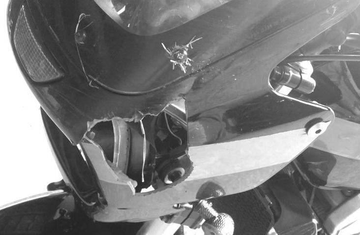

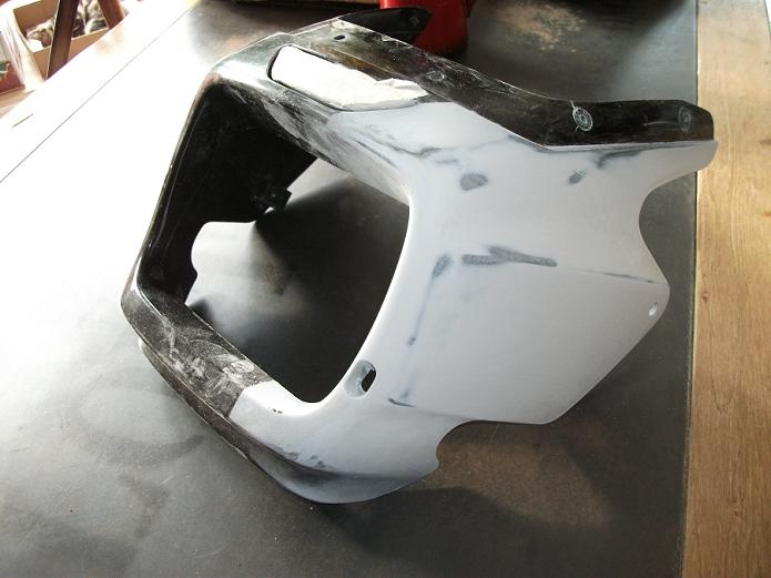

Voici un exemple de reparation d un tete de fourche que j ai fait pour un zrx avec mise en appret
http://www.ferlor-fixoutil.fr/1-0-0-reparation-plastique-par-soudage.htm
Réparation reservoir Tdf_av11
Réparation reservoir Tdf_ap11
