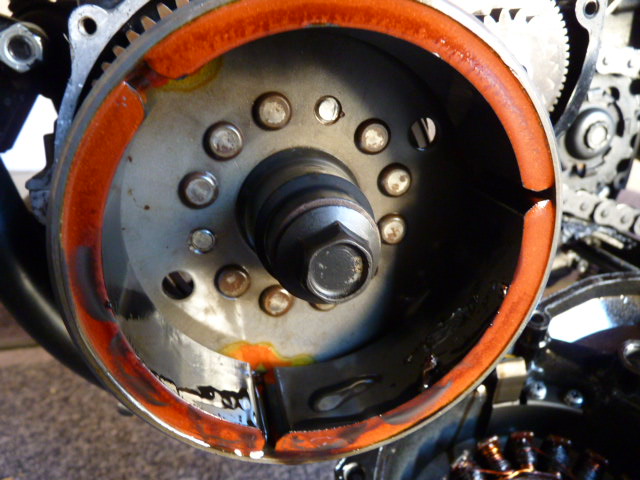

salut , au depart je voulais faire ce poste sur la section cafe racer mais apres avoir commence a demonte je vais de surprise en surprise . donc demontage en regle et en m'appuyant sur vos connaissances je compte remettre en etat ce pauvre gpz.
quand faut y aller faut  y aller P1010413
quand faut y aller faut  y aller P1010411
j'aurais plein de questions mais je vais faire les choses par etapes. d'abord signale a YVES q'effectivement un gpz injection transforme en carbu par un jean-foutre ca laisse des traces. j'ai les fils electriques qui sortent du stator , qui sont tout dur et colles par une surchauffe ?? je pense et et des fils montes a l'arrache qui courent partout sur le cadre. bon premiere question : sur quoi m'appuyer pour refaire un faisceau propre; un circuit de gpz ou de 1000 j ?? quand faut y aller faut  y aller Icon_scratch . je serais preneur d'un shema pour refaire le circuit.
2° question , mon stator il est rince pour vous ou c'est la couleur normale ?? . merci
quand faut y aller faut  y aller P1010412

TON STATOR C EST LA COULEUR NORMALE POUR UN J quand faut y aller faut  y aller 626681 quand faut y aller faut  y aller 626681 quand faut y aller faut  y aller 626681
C EST A DIRE MORT quand faut y aller faut  y aller 679130
ET MALHEUREUSEMENT LE REGULATEUR DOIT PAS ETRE MIEUX ...
ON EN TROUVE DES NEUFS AU BAZARD DE LA BECANE PAR EXEMPLE
MAIS AUSSI SANS DOUTE SUR E BAY
POUR LE CIRCUIT ELECTRIQUE LE PROBLEME C EST QUE LES CIRCUITS DE 1000 J NEUFS
C EST PAS SIMPLE A TROUVER
A PART AU JAPON IL Y A PEUT ETRE DES REFABRICATIONS EN ALLEMAGNE
SI C EST POUR REPARTIR D UN CIRCUIT DE 1000 J POURRI C EST PAS LA PEINE
ET FAIRE UN CIRCUIT NEUF C EST POSSIBLE MAIS RIEN QUE LES PRISES
IL Y EN A DEJA POUR UNE FORTUNE
CHEZ "ZONE INTERDITE" CONNECTIQUE JAPON

tu peux trouver des stators neufs partout, Z1, Debben, Wemoto etc ...le tien a rendu l'âme
Le schéma je peux te le scanner , c'est un B1 ou B2 le tien ??

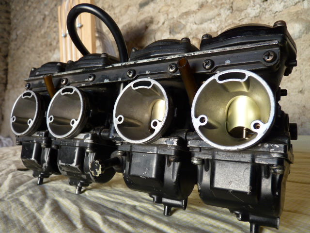

merci a vous deux quand faut y aller faut  y aller 292614 . bon c'est un B2 mais en demontant j'ai vu que le stator monte d'occas dessus etait identifie 1000j de plus ma rampe de carbu ci contre me prete a croire que toute la moto est reconditionne comme un 1000 j 2
quand faut y aller faut  y aller P1010414

TA RAMPE RESSEMBLE PLUS A UNE 1000 R OU UNE J3 A PREMIERE VUE
quand faut y aller faut  y aller Icon_scratch et c'est grave doc... ou bien c'est une bonne rampe. que faire pour en avoir le coeur net??
quand faut y aller faut  y aller P1010415
Mieux que la BS 34 des J montées sur la 1000 R et ZX 750 les kits se trouvent chez Z1
Il faut la démonter entièrement et la passer aux ultra sons sinon dans un bain de trichlo ou diluant peinture (pas longtemps)

POUR LA RAMPE DE CARBU MIKUNI BS 34 EST DECRITE DANS LA RMT DE LA 750 ZX
N° 49 SEULES LES TAILLES DE GICLEURS ET PEUT ETRE LES AIGUILLES
CHANGENT AVEC LA 1000 R
CETTE RAMPE EST DE BIEN MEILLEURE QUALITE QUE LA KEIHIN DE LA 1000 J
POUR LES CIRCUITS ELECTRIQUES DE LA 1000 J C EST LA RMT N°.46
ATTENTION TOUT DE MEME A L ALLUMAGE
SI TU POSSEDES UNE VERSION ENTIEREMENT ELECTRONIQUE AVEC UN DOIGT FIXE
OU UNE VERSION QUI A ENCORE UNE AVANCE CENTRIFUGE
LE CABLAGE EST DIFFERENT
LE MEILLEUR NETTOYAGE DE CARBU SE FAIT AVEC UNE CUVE A ULTRA SONS
IL EN EXISTE DES MODELES A PRIX MODIQUE SUR INTERNET
IL Y A DE NOMBREUX POST SUR LA METHODE ET LES PRODUITS UTILISES .... quand faut y aller faut  y aller 626681

quand faut y aller faut  y aller 896636 quand faut y aller faut  y aller 896636 Yves les rampes de carbs montées sur les 1000R , J3 et ZX 750 sont des 34 CV les BS sont montées sur les J1,2 et LTD
Celle de Sergio est une 34 CV

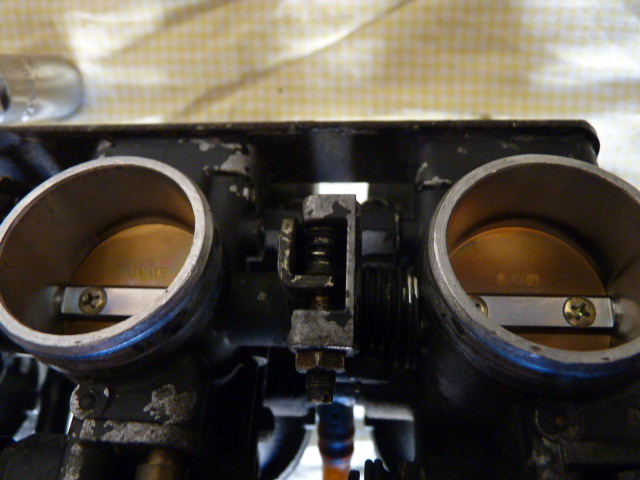

BON POUR DEPARTAGER LES SPECIALISTES VOICI 3 TOFS.je reviendrai sur le montage de l'allumage dont parle YVES plus tard. pour l'instant c'est carb... only
quand faut y aller faut  y aller P1010511
quand faut y aller faut  y aller P1010510
quand faut y aller faut  y aller P1010512

Avec les 3 venturis en arrière c'est une mikuni 34 CV montée sur les 1000R et ZX 750, ceux montés sur J1/2 et LTD ont des venturi supplémentaires à l'ar
j'ai 3 34 CV et 2 BS 34 je pense les connaître un peu quand faut y aller faut  y aller 626681 quand faut y aller faut  y aller 615257
