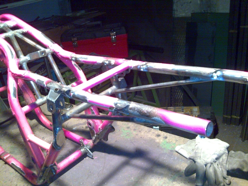

similitude cadre 1000 gs et 1100 gsx 20176 voila les tof du cadre modifié pour tidji par luigi
similitude cadre 1000 gs et 1100 gsx Photo110
similitude cadre 1000 gs et 1100 gsx Photo111
les autres +tard similitude cadre 1000 gs et 1100 gsx 97476

et ca pese combien
Localisation : 55 meuse
similitude cadre 1000 gs et 1100 gsx Empty
MessageSujet: Re: similitude cadre 1000 gs et 1100 gsx   similitude cadre 1000 gs et 1100 gsx Icon_minitime28/12/2009, 01:23
similitude cadre 1000 gs et 1100 gsx 429241 hahahaha je l attendais similitude cadre 1000 gs et 1100 gsx 883385 21 kg avec un bras mega renforce . d autre photos arrive c est alain qui va les mettre moi je sais toujours pas . . thierry regarde l epine dorsale la soudure tout le long .. si avec sa il tient pas la route ???? similitude cadre 1000 gs et 1100 gsx 97476

similitude cadre 1000 gs et 1100 gsx 883385 beau boulot!

quand je vois tous ces renforts , je me dis , vache , le tidji , il dois peser lourd dans les 150 KGS au moins , et des chevaux il va en mettre combien la dedans ..... similitude cadre 1000 gs et 1100 gsx 276328 similitude cadre 1000 gs et 1100 gsx 276328
similitude cadre 1000 gs et 1100 gsx 276328 similitude cadre 1000 gs et 1100 gsx 276328 nan vraiment super boulot , et c'est sur que cela supportera facile un 1000 gs , même sévèrement doppé . similitude cadre 1000 gs et 1100 gsx 883385

la suite du cadre de tidji :
similitude cadre 1000 gs et 1100 gsx Modif_10
similitude cadre 1000 gs et 1100 gsx Modif_11
similitude cadre 1000 gs et 1100 gsx Modif_12
similitude cadre 1000 gs et 1100 gsx Modif_13
similitude cadre 1000 gs et 1100 gsx Modif_14
la suite plus tard similitude cadre 1000 gs et 1100 gsx 276328
