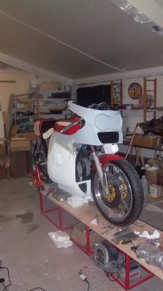

APERCU GENERAL
modification au pas a pas et avec du recul
REPLIQUE RS RSC RCB SUR CADRE 750 900 BOL D OR - Page 7 Photo130
que penser vous de ce travail ?? scratch

comment dire
du travail magnifique
un seul mot

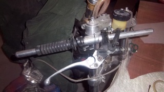

collage gabarit
faisabilité
passage guidon large
( l'idéal serrai des bracelet spécifique avec levier a l'intérieur du tes de fourche
actuel
REPLIQUE RS RSC RCB SUR CADRE 750 900 BOL D OR - Page 7 Photo140
donc cette forme
REPLIQUE RS RSC RCB SUR CADRE 750 900 BOL D OR - Page 7 Photo141
l'idéal
REPLIQUE RS RSC RCB SUR CADRE 750 900 BOL D OR - Page 7 Photo143
ou
REPLIQUE RS RSC RCB SUR CADRE 750 900 BOL D OR - Page 7 Photo144
pour obtenir cette forme
REPLIQUE RS RSC RCB SUR CADRE 750 900 BOL D OR - Page 7 34534410
n'ayant pas la forme originelle et introuvable ?
je réalise en restant dans l'esprit RCB
en gardant bien sur que cette forme es démontable et modifiable a souhait
donc
version 1 pour guidon bracelet extérieur
version 2 pour guidon bracelet intérieur
la version 1 es en court sur cette préparation
REPLIQUE RS RSC RCB SUR CADRE 750 900 BOL D OR - Page 7 Photo145
pour la version 2 avec bracelet int un peu plus tard quand j'aurai trouver ou réalise ce guidon bracelet
j'ai une petites idées sur qui pourrai ne réaliser ce petit ensemble souder
pour la conduite guidon très près du te pas de problème n'as dit l'ami Roger
alors ......

aperçu modification des bracelets court
REPLIQUE RS RSC RCB SUR CADRE 750 900 BOL D OR - Page 7 Photo148
préparation du sabot
REPLIQUE RS RSC RCB SUR CADRE 750 900 BOL D OR - Page 7 Photo149
REPLIQUE RS RSC RCB SUR CADRE 750 900 BOL D OR - Page 7 Photo151
REPLIQUE RS RSC RCB SUR CADRE 750 900 BOL D OR - Page 7 Photo152
REPLIQUE RS RSC RCB SUR CADRE 750 900 BOL D OR - Page 7 Photo_11
REPLIQUE RS RSC RCB SUR CADRE 750 900 BOL D OR - Page 7 626681
