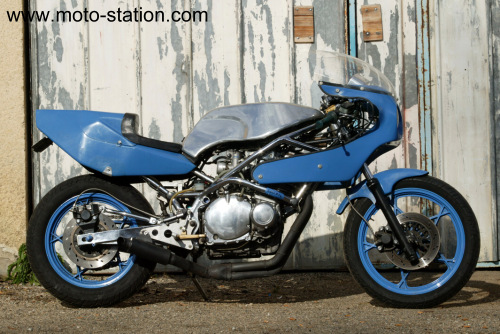

Voila , aléa jacta est , pour le prochain BOC , je recherche un moteur SUZUKI 1100 GSX NEUF , non en bon état ou récupérable , si quelqu'un a quelque chose dans le genre , qu'il me contacte en MP Merci
PROJET FAR EST TEAM BIS Empty
MessageSujet: Re: PROJET FAR EST TEAM BIS   PROJET FAR EST TEAM BIS Icon_minitime25/4/2009, 18:53
on est pas encore prêt pour spa mais voila le début ....
à l'achat
PROJET FAR EST TEAM BIS Dsc02918
déshabillée ....
héhéhé
PROJET FAR EST TEAM BIS Dsc02919
l'arrière de la coque est affreux , je vais coupé comme à mes habitudes elle aura un cul maison ....
PROJET FAR EST TEAM BIS Dsc02920
bon le BO n'est pas terrible , je pense à soit le modifié renfort type ( comme la HONDA ) soit remplacement par un en alu hyperrenforcé , soit par une copie des BO sections carrées deuxième génération . on verra bien .
PROJET FAR EST TEAM BIS Dsc02921

de mémoire, le haut moteur est plus large d'au moins 5 cm entre le GS et le GSX
je peux remesurer si tu veux albino
MessageSujet: Re: PROJET FAR EST TEAM BIS   PROJET FAR EST TEAM BIS Icon_minitime26/4/2009, 09:04
ben je va me renseigner , en tout cas merci , mais c'est pas une bonne nouvelle .
et si j'élargi mon cadre Martin ? casse casse casse
MessageSujet: Re: PROJET FAR EST TEAM BIS   PROJET FAR EST TEAM BIS Icon_minitime26/4/2009, 09:06
et si j'élargi mon cadre Martin ? casse casse casse[/quote]
dans ce cas là, tu pourras mettre un CBX 6 cylindres !!!! Very Happy Very Happy Very Happy casse

LARGUEUR GS 1000 AUX CYLINDRES 45 cm
GSX 1000 47 cm
VOILA albino
MessageSujet: Re: PROJET FAR EST TEAM BIS   PROJET FAR EST TEAM BIS Icon_minitime26/4/2009, 09:22
merci Paul , mon sauveur ....
et je viens de mesurer , il reste deux cms de chaque coté entre la culasse et le cadre soit 4 cms en tout ...

ne soyez pas discourtois mon cher Yves , vous êtes Hors Sujet , nous avons un cadre , un vieux cadre , on va faire avec ....
MessageSujet: Re: PROJET FAR EST TEAM BIS   PROJET FAR EST TEAM BIS Icon_minitime26/4/2009, 10:57
NON PAS DISCOURTOIS DU TOUT angel
JUSTE INFORMATIF Very Happy
J AI TENDANCE A PENSER QUE LES CADRES SPECIAUX ONT ETES ETUDIES EN FONCTION DES CARACTERISTIQUES DU MOTEUR POUR LEQUEL ILS ONT ETES INITIALEMENT ETUDIES PAR LEUR CONCEPTEUR ...
AU RISQUE DE QUELQUES CRUELLES DESILLUSIONS innocent
LE MOTEUR GS 1000 S
EST EXTREMEMENT PERFORMANT ... POUR EN AVOIR MONTE DEPUIS QUELQUES ANNEES DANS LES SB3 EN COURSE
ET N EN AVOIR JAMAIS CASSE MEME AVEC DES PUISSANCES RESPECTABLES
LE MOTEUR DE GSX LUI EST SUPERIEUR SUR LE PAPIER AVEC SES 4 SOUPAPES MAIS IL EST
NETTEMENT PLUS ENCOMBRANT ET VA FAIRE SUBIR AU CADRE MARTIN CANTILEVER
PREMIER MODELE DES CONTRAINTES QU IL N EST PAS VRAIMENT PRET A RECEVOIR
SA STRUCTURE OUVERTE EST ASSEZ SOUPLE
ET J AI BIEN PEUR QUE VOUS DEPASSIEZ
RAPIDEMENT LES CONTRAINTES QU IL EST CAPABLE DE SUPPORTER
AVEC LE MOTEUR DE GSX 1100 pale
CERTAINS SUR LE FORUM EN MONTANT DES MOTEURS DE GSXR DANS DES CADRES MARTIN SECONDE GENERATION AVEC POURTANT LE TUBE RENFORT AU DESSUS DU MOTEUR
EN ONT FENDU LES TUBES SOUS LA COLONNE DE DIRECTION ....
VOIR LES POST DE BUBBA POUR ETRE EDIFIE
LA VERSION CANTILEVER PREMIERE GENERATION CELLE DE TON MOTEUR GS 1000
PROJET FAR EST TEAM BIS Martin29
VOICI LA SERIE DE CADRE CANTILEVER ADAPTE AU MOTEUR GSX
PROJET FAR EST TEAM BIS Martin27
PUIS LA VERSION UNIFLEX FAITE MEME POUR LES VERSIONS EFE ENCORE PLUS PUISSANTES
PROJET FAR EST TEAM BIS Martin28
LES CADRES DE LA GENERATION DES GSX ET ZX1100 CHEZ MARTIN SONT CONSIDERABLEMENT RENFORCES AVEC MEME DES BERCEAUX DEMONTABLES PAR LE DESSOUS POUR CERTAINS MODELES
COMME LES UNIFLEX OU M 16
LES BRAS OSCILLANTS N ONT RIEN A VOIR
ET LES EPURES DE SUSPENSIONS PROGRESSIVES POUR GERER LES APPUITS EN COURBE DES
PNEUMATIQUES DE PLUS GRANDE LARGEUR
EN CLAIR UNE EVOLUTION ENORME ENTRE 1978 ET 1985
OU LES MOTEURS EUX AUSSI EN AUGMENTE DE 50% LEUR PUISSANCE
EN CLAIR SANS ETRE RABAT JOIE OU DE RAMENER MA SCIENCE DE FACON DEPLACEE
JE VOULAIS JUSTE T INFORMER AMICALEMENT DE MA MODESTE EXPERIENCE
SUR CE MATERIEL QUE JE CONNAIS BIEN
ENSUITE TU ES GRAND MAJEUR ET VACCINE IL ME SEMBLE albino
ET JE NE ME PERMETTRAIS EN AUCUN CAS D ALLER AU DELA Very Happy
SI TU SOUHAITES ESSAYER LIBRE A TOI
ET JE SERAIS ENCHANTE DE VOIR LE RESULTAT SUR LA PISTE rabbit
JE NE DOUTE ABSOLUMENT PAS DE LA BEAUTE DU RESULTAT CONNAISSANT MAINTENANT
LES MEMBRES DE TON EQUIPE bounce bounce

bon , je vais reprendre mes explications du pourquoi du comment .
la machine que j'ai achetée est prête pour un 1000 GS , elle a tourné au BOC avec un GS préparé , et dopé qui a cassé à Spa .
d'origine un GS 1000 mais réalésé en 1100 , grosses soupapes etc....
quand j'ai rencontré Bazin au BOC on en a parlé un peu et il m'a dit que pour la moitié du budget , j'aurai plus de chevaux bien moins cher avec un GSX, mon idée , n'étant donc pas de faire préparer un moteur GSX ultime avec 145 ou 160 cv , mais simplement une culasse et AAC peut-être des keihin CR
donc j'aurai bien moins cher , un moteur d'env. 120 cv estimatif Thierry ce qui sera suffisant et qui n'est guère plus que si je tape le 1000 gs à mort en réalésant à 1100 , gros carbu , grosses soupapes , ressorts plus durs etc....
sachant que si je n'exagère pas , le cadre de je vais renforcé de toutes façons , éventuellement rajouter un berceau en dessous du moteur et certainement des traverses de ci de là
le BO sera revue en tout état de cause , aussi pour une question de tenue de route ( pneu en 150 et jantes de 4 pouces éventuellement qui ne passent pas actuellement dans le bras d'origine et qui ne me convient pas )
c'est évident , je vais essayé de faire une machine cohérente à moindre frais et fiable .
je pense que c'est jouable . wala après je verrai , évidemment si je pouvais avoir un cadre plus récent plus renforcé plus ceci ou cela cela serait encore mieux , mais je vais pas faire une copie de R1 non plus ....
bon je garde le moteur GS dans un petit coin du garage , si je vois que cela ne marche pas avec le GSX , je ferais marche arrière et je percerai des trous dans le cadre pour allèger Very Happy
MessageSujet: Re: PROJET FAR EST TEAM BIS   PROJET FAR EST TEAM BIS Icon_minitime26/4/2009, 14:49
TOUT A FAIT COMPRIS TA DEMARCHE Cool !!! Cool !!!
ET EVIDEMMENT MR BAZIN T AS FAIT UN TOPO TRES REALISTE
CES DONNEES SONT INCONTESTABLES
POUR LE BUT A ATTEINDRE J AI BIEN COMPRIS AUSSI Very Happy Very Happy Very Happy angel angel angel
LA MISE EN OUEUVRE EST INTERESSANTE ET ON SUIVRA CELA AVEC LE PLUS GRAND INTERRET albino albino albino albino
