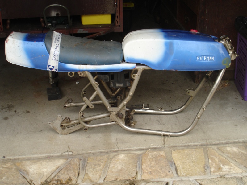

H2 cadre rickman... - Page 2 Empty
MessageSujet: Re: H2 cadre rickman...   H2 cadre rickman... - Page 2 Icon_minitime29/10/2009, 20:25
il me demande des renseignements sur sa machine achetée dans le sud!!!
H2 cadre rickman... - Page 2 Rick211
@+PM
MessageSujet: Re: H2 cadre rickman...   H2 cadre rickman... - Page 2 Icon_minitime30/10/2009, 11:22
QU IL S INSCRIVE SUR LE FORUM ON LE GUIDERA VERS LA LUMIERE H2 cadre rickman... - Page 2 429241 H2 cadre rickman... - Page 2 429241 H2 cadre rickman... - Page 2 429241
JE CONNAIS CETTE PARTIE CYCLE
C EST ERIC C... QUI LUI A VENDU
IL Y A DEJA QUELQUES POSTS BIENS DOCUMENTS SUR LE FORUM ET LA POSSIBILITE DE FAIRE UNE
TRES BELLE MACHINE
LE MONTAGE ACTUEL EST TOUT DE MEME A REVOIR
LE BRAS MARTIN VA EN FAIRE UNE MACHINE IMPOSSIBLE A CONDUIRE
A PART POUR FAIRE DU DRAG
IL EST BEAUCOUP TROP LONG

ce n'est pas la tienne Philippe, c'est la H2 Rickman allemande, je connais le proprio et il est parti d'un cadre Rickman pour Triumph.
MessageSujet: Re: H2 cadre rickman...   H2 cadre rickman... - Page 2 Icon_minitime1/11/2009, 07:10
nan, pas un cadre pour triumph, la partie avant avec le barre horizontale en renfort du double berçeau indique plutot un cadre CR pour moulin à broyer du riz (honda 750,900kawa, etc...) les cadres pour anglaises sont differents...
H2 cadre rickman... - Page 2 Rick24
MessageSujet: Re: H2 cadre rickman...   H2 cadre rickman... - Page 2 Icon_minitime1/11/2009, 19:21
c'est d'origine les bras oscillants rectangulaires , j'en ais fait quelques uns et, j'aimais bien la mode !! fashion victime
