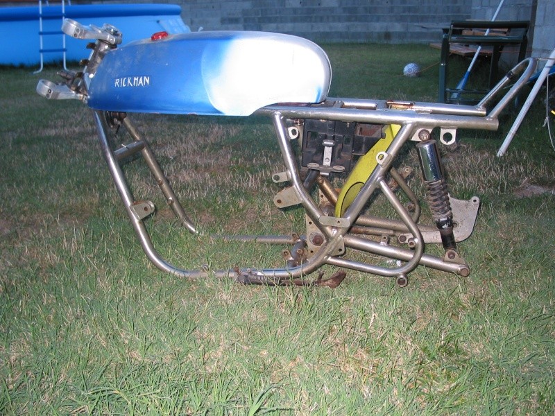

H2 cadre rickman... Rik510bien, les amis, je viens de rentrer un cadre rickman, dans lequel était monté un 750 h2, pas jolie, et le mec à trafiqué pas mal et un peu nimporte comment, donc beaucoup de boulot, pour récuperer ce cadre, mais pas mal de jolies pièces dont cette fourche et ces freins inconnus de moi...

les roues aussi m' intrigue , ce sont parait il des roca, assez rares...kelkun a une idée...?

le reservoir la selle ?? pas glop
pour les roues je cherche , cela ne dit quelle choses mais oubli " delta mic"a verifier
je cherche doc
ROUES PROPOSEES PAR PIPART EN 1979
A L EPOQUE DE LA COUPE KAWA
SE MONTAIENT AUSSI SUR LES 650 KAWA
ET LES 750 GT SUZ ROCA EN ONT ETE EQUIPEES
C ETAIT SMP DANS LE 78 A CHAVENAY QUI FAISAIT LES FONDERIES
POUR LE CADRE L ARRIERE AVEC LE PSEUDO CANTILEVER EST A JETER DE TOUTE URGENCE
ET REMONTER CELA PROPREMENT BIEN SUR
JAMAIS VU POUR L INSTANT DE CADRE RICKMANN EQUIPE D UN MOTEUR DE H2
JE NE SAIS MEME PAS SI CELA A EXISTE
LES SEULS QUE JE CONNAISSE EN VERSION ROUTE SONT EQUIPES
DE 750 FOUR HONDA OU DE 900 KAWA
ET LES DERNIERES ONT ETES MONTES AVEC DES MOTEURS DE 900 BO
ET D AUTRES AVEC DES MONO OU BICYLINDRES ANGLAIS
ET ENFIN LES VERSION METISSE POUR LE TOUT TERRAIN
POUR LA FOURCHE LES TES EST LES FREINS
CELA RESSEMBLE FURIEUSEMENT A DU MATERIEL RICKMAN PREMIERE SERIE C EST TRES RARE DANS CET ETAT
EN GENERAL LA FOURCHE EST EN 40 MM SUR LES RICKMAN
A VERIFIER
TRES BELLES PIECES
POUR LE BRAS OSCILLANT ARRIERE IL EXISTE 2 LONGUEURS CHEZ RICKMAN
LE PLUS COURT RENDS UNE CONDUITE DELICATE EN GRANDES COURBES
POUR LES POLY ET LE RESERVOIR CELA SE RETROUVE ASSEZ FACILEMENT D OCCASE OU
EN REFABRICATION
LA SELLE EXISTE AUSSI EN MONO OU BIPLACE
CI DESSOUS UNE VERSION KAWA
SELLE BIPLACE
BRAS OSCILLANT LONG
POT HARRIS

trés belles photos ,yves vas s'empresser de les mettres de cotés Very Happy pour sa colec
les deux cadres sons differents,etait il prevu pour les 2 temps ou c'est de l'adaptation
le cadre de la 3(dans le magasin)est identique au tien?

oui, c' est ça la fourche est en 40, c' est tout neuf, y compris les plaquettes, on m' a dit sur un autre forum que c' était italien robby moto engineering ??? mais le vendeur m' a affirmé avoir acheté le cadre et la fourche chez rickman...
pour le bras oscillant, celui d' origine a été massacré en cantilever, je vais donc en chercher un long et rectangulaire..
pour l' habillage, depuis peu poly 26 les refait...

ROBBY MOTO ENGENIERING casse casse casse casse CELA FAIT PRESQUE NAPOLITAIN innocent innocent innocent innocent innocent innocent
MAIS ALORS IMMIGRE A NEW YORK DEPUIS 5 GENERATIONS angel
ENCORE CELA AURAIT ETE ROBERTO MECANICA ESTRAORDINARE A LA LIMITE Cool !!! Cool !!! Cool !!!
LE 1 ER AVRIL C EST POURTANT PAS AUJOURD HUI ....
TREVE DE PLAISANTERIES
POUR LE BRAS LONG RECTANGULAIRE CE N EST PAS D EPOQUE
C EST SANS DOUTE UNE REFABRICATION MODERNE
ENFIN MODERNE ..... PAS TANT QUE CELA casse casse casse
http://www.motos-anglaises.com/rickman/images/an4.jpg
H2 cadre rickman... Empty
MessageSujet: Re: H2 cadre rickman...   H2 cadre rickman... Icon_minitime2/4/2009, 03:09
oui, les rickman étaient disponibles avec bras court et bras long, 145/150 d' empattement, la h2 faisait 144 d' origine, 150 c' est l' empattement d' une 1000 kawa c ' est un peu long, mais on est pas rossi...
