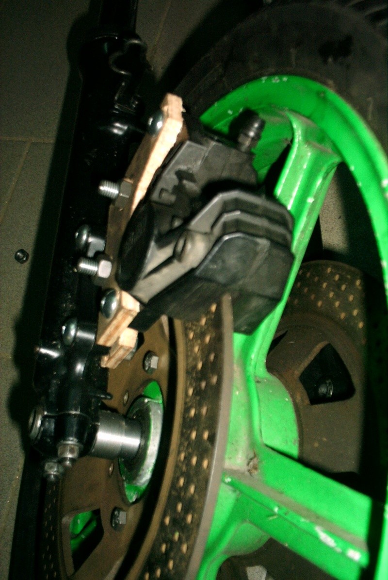

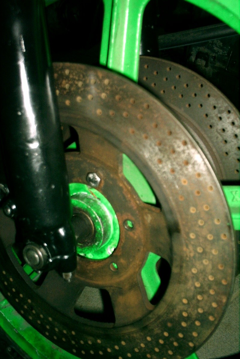

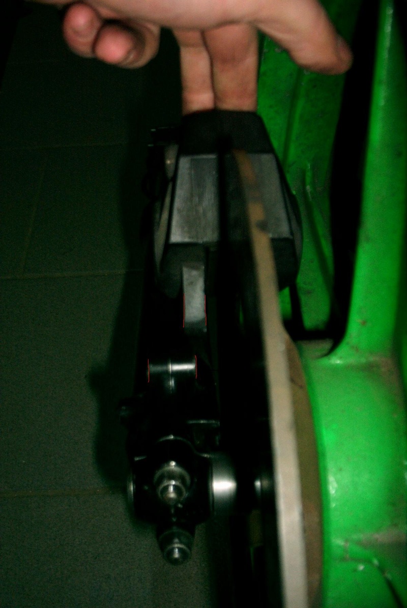

salut a tous
ben voila j'ai une fouche 1000j
avec te martin
avec jante martin
disque 300mm brembo
et je voudrais adapter un P08
mais j'ai beau regarder dans tous les sens
je sais pas comment!!!!
adaptation etriers Pict0016
en rouge j'ai repere les bords
de la fourche et etrier
en plus il me manque les caches poussieres
c'est bientot noel alors qqun a ca qu'il me contacte
adaptation etriers Pict0017

a priori si tu passes ta plaques d'alu derriere ton etrier (entre le disque et l'etrier) tu aurais environ 5 mm de difference avec la fourche que tu compense par une entretoise au niveau de la fourche, fais toi un gabarit cp (contre plaqué bois de 10 mm) et des rondelles apres t'as plus qu'a refaire ca en "propre" !

Le vieux de Rosny ce demande ci se n'est pas une roue AR !!!! plus de photos sans les disques

pas mal ton idee Gef
j'ai ete mesure vite fait
entre le disque et le fourreau env:17mm
entre l'etrier et le support du fourreau env:5mm
donc a confirmer a l'essai de centrage de l'etrier
il reste 2mm pourle passage du disque
c'est bon?
pour Pascal
je ferais d'autres photos dans la journee

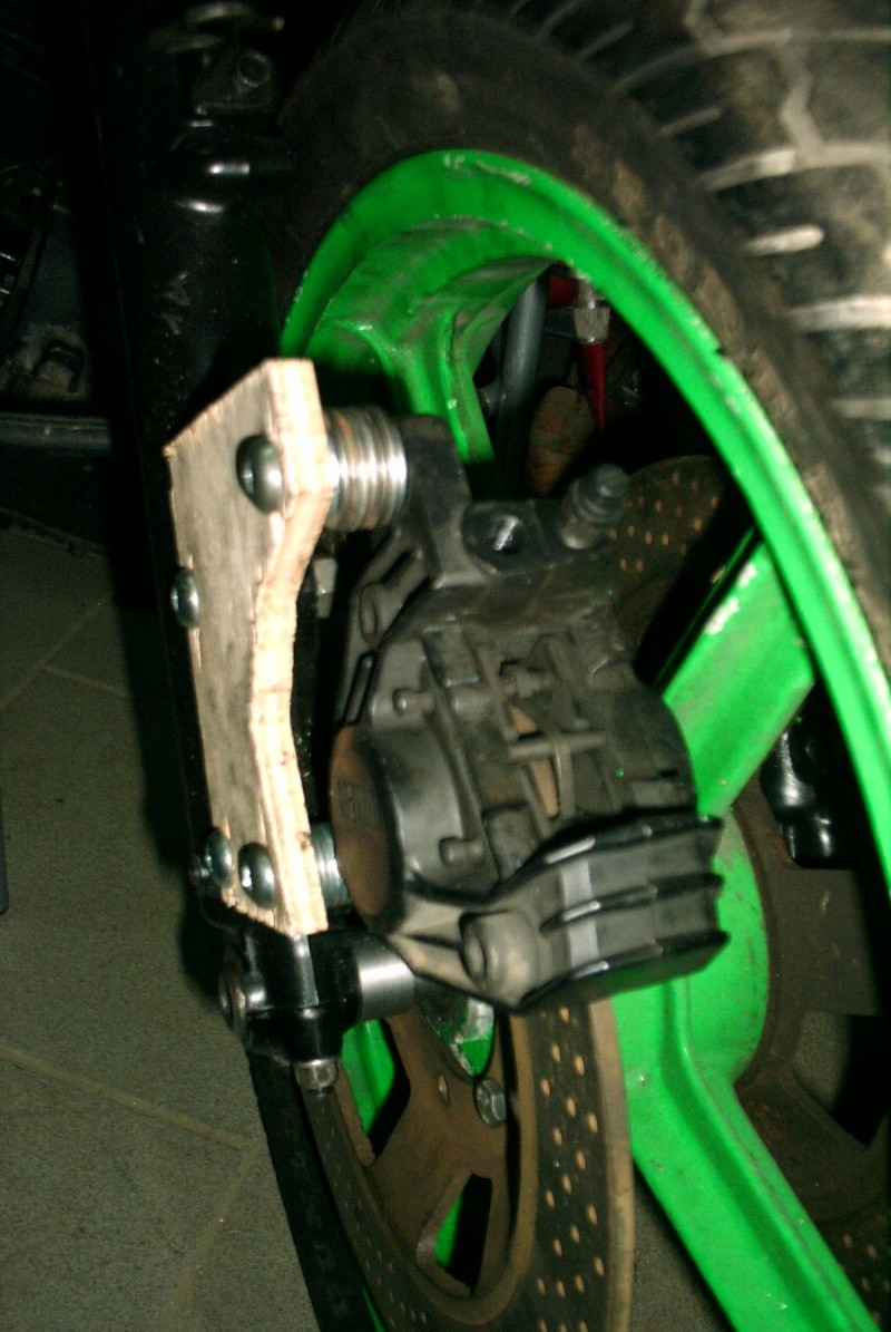

voila ce que j'ai ebauche cette apres midi
adaptation etriers Pict0018
adaptation etriers Pict0019
c ca?
biensur c qu'une ebauche!
a faire plus esthetique

oui c'est ca , ca a l'air pas mal w01
attention a ce que la plaquette porte sur tout le disque innocent

SALUT
JE VOIS 3 TRES GROS PROBLEMES A VERIFIER D URGENCE
LES DISQUES QUE TU AS MONTE NE SONT PAS CENTRES SUR LE MOYEU DE TA JANTE
C EST PAS POSSIBLE COMME MONTAGE IL NE PEUVENT PAS TOURNER ROND CENTRES PAR DES VIS
IL FAUT USINER UN MOYEU INTERMEDIAIRE QUI SE CENTRE A LA FOIS SUR LE DISQUE
ET SUR LA JANTE
GAFFE TOUT DE MEME A FAIRE UNE FIXATION SERIEUSE C EST DES ORGANES DE SECURITE ...
LES PLAQUETTES DE TON ETRIER DOIVENT ETRE EXACTEMENT DANS L AXE DE LA PISTE DE FREINAGE SINON AVEC L EFFORT DE FREINAGE CE SONT TES GOUPILLES QUI VONT ENCAISSER UNE PARTIE DE L EFFORT ET C EST TRES DANGEREUX
SINON LE PRINCIPE N EST PAS LE BON CAR TU AS 2 PLAQUES L UNE SUR L AUTRE
POUR FAIRE UN MONTAGE CORRECT IL FAUT FAIRE UNE SEULE PLAQUE MONOBLOC
ET DES ENTRETOISES DE DEPORT SOIT AU NIVEAU DE LA FOURCHE SOIT AU NIVEAU DE L ETRIER
CAR AVEC 3 FIXATIONS COMME TU AS FAIT IL Y A TROP DE RISQUE DE PRENDRE DU JEU ET D ETRE MAL ALIGNE
A MOINS DE SOUDER LES 2 PLAQUES L UNE SUR L AUTRE LA CE SERA CORRECT
YA ENCORE DU BOULOT
BON COURAGE
ET SURTOUT PRENDS TON TEMPS POUR FAIRE BIEN
LES FREINS C EST TA VIE
PAS COMME LA PEINTURE D UN RESERVOIR OU UN FUSIBLE QUI CLAQUE
UN EXEMPLE DE MONTAGE
adaptation etriers Hpim4910

LE MIEUX C EST DE PASSER LE PLAQUE QUE TU AS MIS SUR L ETRIER
DE LA METTRE
DERRIERE CELLE QUI EST FIXEE A LA FOURCHE
CE SERA BEAUCOUP PLUS RIGIDE ET SURTOUT ESTHETIQUE
ET DE TAILLER DANS UNE PLAQUE DE 20 D EPAIS DE CHAQUE COTE
SI TU ES GENE PAS LES TARAUDAGES DANS TON ETRIER
PAS DE PROBLEME TU FAIT SAUTER LE FILETAGE ET TU TARAUDE DANS LA PLAQUE ALU
LE RESUTAT SERA BEAUCOUP MIEUX
